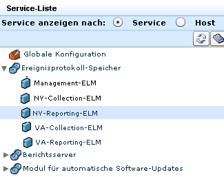

  3. Erstellen Sie einen hierarchischen Verbund, in dem der NY-Berichts-ELM der übergeordnete und der VA-Berichts-ELM der untergeordnete Server ist:
    1. Erweitern Sie den Dienst "Ereignisprotokollspeicher", und wählen Sie dann den Namen des Servers aus, der im hierarchischen Verbund übergeordnet sein soll, in diesem Fall der NY-Berichts-ELM.
    Der Ereignisprotokollspeicher listet den NY-Erfassungs-ELM, den NY-Berichts-ELM, den VA-Erfassungs-ELM und den VA-Berichts-ELM auf, wobei der NY-Berichts-ELM ausgewählt ist.

  4. Erstellen Sie einen vernetzten Verbund zwischen dem NY-Berichts-ELM und dem NY-Erfassungs-ELM wie folgt, wobei jeder dem anderen untergeordnet ist:
    1. Wählen Sie den NY-Berichts-ELM aus der Liste "Ereignisprotokollspeicher" aus.
    2. Wählen Sie den NY-Erfassungs-ELM aus der Liste der für den Verbund verfügbaren untergeordneten Server aus, und verschieben Sie ihn in die Auswahlliste.
    3. Wählen Sie den NY-Erfassungs-ELM aus der Liste "Ereignisprotokollspeicher" aus.
    4. Wählen Sie den NY-Berichts-ELM aus der Liste der für den Verbund verfügbaren untergeordneten Server aus, und verschieben Sie ihn in die Auswahlliste.

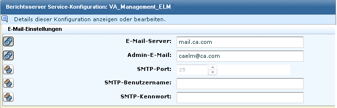

  6. Konfigurieren Sie die globalen Berichtsservereinstellungen und deren lokale Umgehungen für den VA-Berichts-ELM wie folgt. Für geografisch getrennte Server werden oft verschiedene Mailserver verwendet.
    1. Wählen Sie "Berichtsserver" in der Service-Liste aus.
    2. Konfigurieren Sie die globalen Einstellungen für den Berichtsserver vom NY-Berichts-ELM. Wenn Sie planen, Berichte per E-Mail zu versenden, konfigurieren Sie die Optionen für den Mailserver sowie für das PDF-Format.
      Legen Sie die Einstellungen für den Mailserver und die PDF-Formatoptionen fest.
    3. Richten Sie weitere Berichtsoptionen für die Berichts- und die Alarmaufbewahrung ein.
    4. Erweitern Sie "Berichtsserver" und wählen Sie "VA-Berichts-ELM" aus.
    5. Setzen Sie die globalen Mailserver-Einstellungen für den VA-Berichts-ELM außer Kraft.
      Bei geografisch getrennten Verwaltungsservern müssen die lokalen Mailservereinstellungen außer Kraft gesetzt werden.

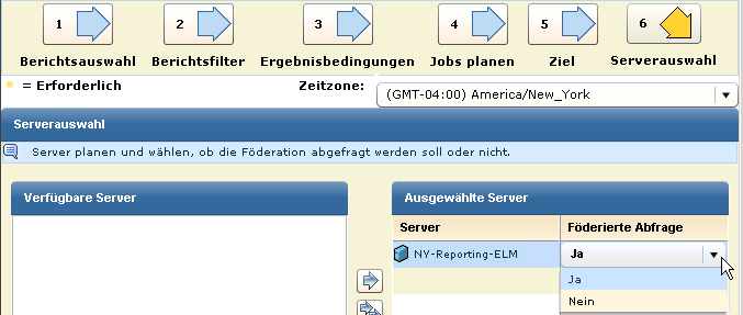

  7. Für jeden Bericht, der nach Plan vom NY-Berichts-ELM ausgeführt werden soll, nehmen Sie Folgendes vor:
    1. Klicken Sie auf die Registerkarte "Geplante Berichte" und auf die Unter-Registerkarte "Berichtsplanung".
    2. Klicken Sie auf "Einen Bericht planen"
    3. Legen Sie fest, dass für den Bericht, je nach Erfordernis, die Schritte 2, 3, 4 und 5 geplant sind und ausgeführt werden.
    4. Klicken Sie auf den Schritt "Serverauswahl", wählen Sie den NY-Berichts-ELM aus der Liste der verfügbaren Server aus, und verschieben Sie ihn in die Liste ausgewählter Server. Akzeptieren Sie dann die Standardeinstellung "Ja" für "Verbundabfrage".
    5. Klicken Sie auf "Speichern und schließen".
      Wählen Sie im Assistenten "Berichtsplanung" beim Schritt "Serverauswahl" für "Verbundabfrage" "Ja".
    Die entsprechenden Berichte enthalten Daten vom NY-Berichts-ELM, dem ihm gleichgeordneten NY-Erfassungs-ELM, dem ihm untergeordneten VA-Berichts-ELM und dem diesem gleichgeordneten VA-Erfassungs-ELM.
