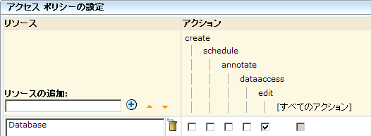

    7. [リソースの追加]で「Database」と入力し、[追加]をクリックします。
    8. アクションとして「編集」を選択します。
      ArchiveAdministrator グループは、データベースを編集できます。アーカイブを管理するのに必要なのは、これだけです。
