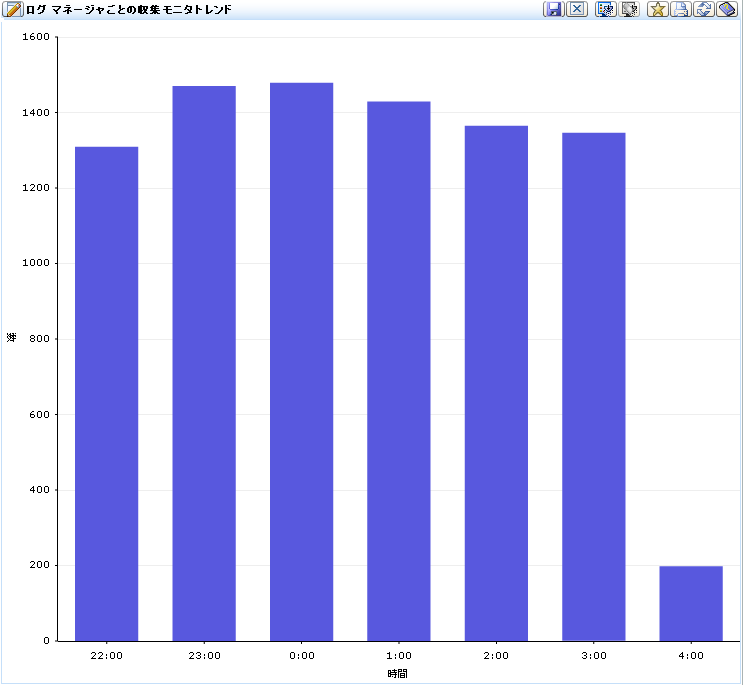

  7. [クエリおよびレポート]タブをクリックし、[クエリ リスト]からクエリ([ログ マネージャごとの収集モニタ トレンド]など)をクリックします。 生成される棒グラフを表示します。
    [ログ マネージャごとの収集モニタ トレンド]の棒グラフを表示します。
