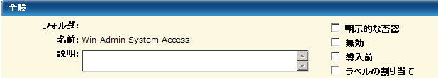

アプリケーション アクセスを読み取り専用、または読み取りおよび書き込みに指定するよう設計されたスコープ ポリシーで、[一般]領域のリソース クラス名を「SafeObject」に指定します。 以下の例では、Win-Admin システム アクセスというポリシー名が表示されています。 テストが完了し、実稼働環境で使用可能であることが確認できるまで、新規ポリシーでは[導入前]チェック ボックスをオンにすることをお勧めします。
ユーザのスコープ ポリシーを作成する場合、ポリシー名にそのユーザ名を付加します。

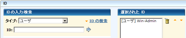

ユーザまたはグループのどちらかにアクセス権を付与できます。 この例では、アクセス権は新規ユーザの Win-Admin に付与されます。
[ユーザ]を選択する場合、選択対象としてユーザ名だけが表示されます。

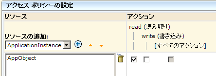

CA Enterprise Log Manager 用に作成された「最高レベルの」ポリシーは CALM アクセス ポリシーで、ここでは CAELM はアプリケーション インスタンスです。 このスコープ ポリシーは、アプリケーション オブジェクトである AppObject に対する読み取りアクションを許可するためのものです。AppObject は、すべてのアプリケーション機能を指します。
このシナリオのユーザのシステム アクセス ポリシーを使用すると、制限がフィルタで定義されているすべてのリソースを表示することができます。

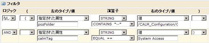

フィルタを指定すれば、すべてのオブジェクトに対して許可したアクションに、さらに制限を加えることができます。 通常、フィルタは 2 つ 1 組で指定します。1 つは、特定の機能に関連するデータが保存された CA EEM フォルダを指定するフィルタで、2 つ目は、その場所にあるオブジェクトへの制限を指定するフィルタです。 以下の例における 1 つ目のフィルタは、レポート リソースが保存されたフォルダへの CA EEM フォルダ アクセスを制限しています。 具体的には、「pozFolder contains /CALM_Configuration/Content/Reports」と指定されています。 2 つ目のフィルタは、calmTag がシステム アクセスと等しいと指定することで、システム アクセス タグの付いたレポートだけにアクセスできるよう制限しています。
フィルタによって、レポート アクセスが「システム アクセス」というタグが付いたものに制限されます。

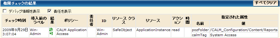

新規ポリシーごとにテストを行うことをお勧めします。 必ず、レベルの高い属性から、フィルタに入力した順序で、属性と値のペアを入力してください。
権限チェックに失敗した場合は、ポリシーに表示されるのと同じ順序でフィルタを入力したかどうかを確認してください。
結果が ALLOW であることを確認します。
結果が ALLOW であれば、権限のチェックが成功したことを示します。
