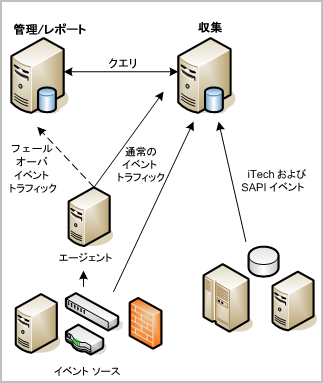

次の図に、シンプルな連携された CA Enterprise Log Manager ネットワークの例を示します。 2 つの CA Enterprise Log Manager サーバ(1 つはレポート用、もう一方は収集用)がさまざまなイベント ソースからのイベント トラフィックを処理します。 どちらのサーバも、クエリ、レポート、およびアラート用にサーバ間でデータを共有できます。
この図は、2 つの CA Enterprise Log Manager サーバ(1 つは挿入用でもう一方はクエリ用)を使用した基本設定を示しています。
収集サーバは、主に受信イベント ログ トラフィックを処理し、データベースへの挿入を中心に実行します。 収集サーバは、24 時間以下の短いデータ保存ポリシーを使用します。 保存されたイベント ログは、自動化されたスクリプトによって、イベントのボリュームに応じて 1 日 1 回またはそれ以上の頻度でレポート サーバに移動されます。 連携、および 2 つのサーバ間の連携クエリを使用すると、両方のサーバのイベント ログから正確なレポートを確実に受信できます。

自動化されたバックアップ スクリプトによって、レポート サーバからリモート サーバ(コールド ストレージ)にデータが移動されます。 コールド ストレージからデータを復元することを決定した場合、通常はレポート サーバに復元します。 レポート サーバにスペースの制約がある場合は、収集サーバにも復元できます。 収集サーバには大量のデータを保存できませんが、連携によって同じレポート結果を得ることができます。
さらに、レポート サーバは、収集サーバが何らかの理由でイベントの受信を停止した場合に、リモート エージェントのコネクタによって収集されたイベントのフェイルオーバー用の受信先として利用できます。 エージェント レベルでフェイルオーバーを設定することも可能です。 フェイルオーバー処理によって、1 つ以上の代替 CA Enterprise Log Manager サーバにイベントが送信されます。 イベント収集のフェイルオーバーは、SAPI および iTech リスナによって収集されたレガシーのイベント ソースからのイベントには使用できません。
