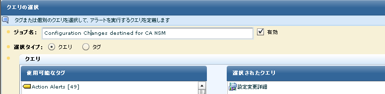

  2. [アラートの選択]の手順を完了します。
    1. ジョブ名を入力します。 たとえば、「CA NSM に送信する設定変更」と入力します。
    2. 選択タイプがクエリであることを確認します。 SNMP トラップの宛先を選択すると、タグに基づいたアラートを送信できません。
    3. 特定したクエリを選択します(複数可)。 たとえば、[設定変更詳細]を選択します。
      クエリとして[設定変更詳細]を選択します。

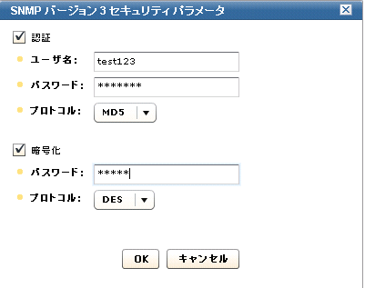

    1. [バージョン 3]をクリックします。 CA NSM は SNMP v3 トラップを受信するように設定されます。
    2. [V3 セキュリティ]をクリックします。
      [SNMP バージョン 3 セキュリティ パラメータ]ダイアログ ボックスが表示されます。
      重要: このダイアログ ボックスのエントリは、CA NSM が CA Enterprise Log Manager アラートから SNMP トラップを受信できるように設定した snmpv3.dat の設定と一致する必要があります。 推奨される設定は、以下のとおりです。
      *.*.*.* *:*   <ユーザ名>:AuthPriv:MD5:<パスワード>:DES:<パスワード>
    3. [認証]チェック ボックスをオンにします。 [ユーザ名]に設定したユーザ名を入力し、[パスワード]に設定したパスワードを入力して、[プロトコル]で[MD5]を選択します。
    4. [暗号化]チェック ボックスをオンにします。 [パスワード]に設定したパスワードを入力し、[プロトコル]で[DES]を選択します。
    5. [OK]をクリックします。
      以下に例を示します。
      v3 セキュリティ パラメータ設定を入力します。

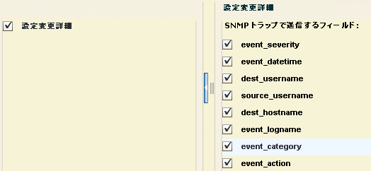

  7. SNMP トラップとして送信するクエリを選択します。
    この例では、[設定変更詳細]を選択すると、選択内容に従って、そのクエリのフィールドが表示されます。 必要に応じて、トラップから除外するフィールドをすべてオフにすることもできます。
    重要: このアラート用のカスタム MIB を作成する場合は、ここで選択するフィールドを以下に示す順序で指定してトラップを定義します。
    除外対象のクエリ フィールドはすべてオフにできます。
