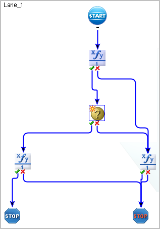

  1. ターゲット プロセスのモデルを表示します。
    1. CA IT PAM を起動してログインします。
    2. [ITPAM クライアント]をクリックします。
    3. [ファイル]メニューから、[ライブラリ ブラウザを開く]を選択します。
    4. [フォルダ]タブから、ターゲット プロセスのモデルが格納されたライブラリ フォルダを選択します。
      プロセスの名前とパスがメイン ペインに表示されます。
    5. プロセスの名前とパスを含む行をダブルクリックします。
    以下のようなモデルが表示されます。 このモデル例は、CA Enterprise Log Manager の最小要件を満たしています。
    EventAlertOutput のコンテンツ

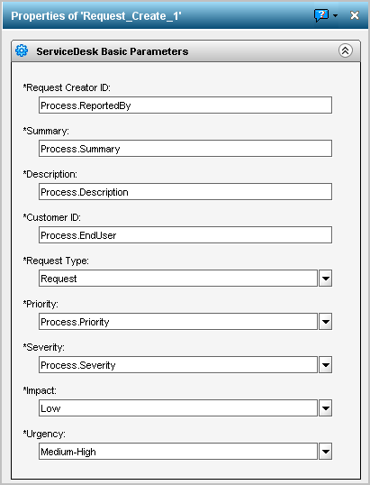

  2. ServiceDesk の[基本パラメータ]がどのように CA Enterprise Log Manager 要件を満たしているかに注目してください。
    1. [Request_Create_1]アイコンをダブルクリックします。
      Request_Create_1 アイコンの画像。
      Request_Create 演算子は、アクション アラート クエリによって返されたデータをターゲット製品(アプリケーション)に渡します。 同様の演算子は、CA Enterprise Log Manager から実行するあらゆるプロセスに必要です。
    2. ServiceDesk の[基本パラメータ]で、ローカル プロセスのパラメータが以下の構文を使用して指定されていることに注目してください。
      BasicParameter=Process.LocalParameter
      注: ローカル プロセスのパラメータとは、CA IT PAM を設定する際に CA Enterprise Log Manager に追加するイベント/アラート出力プロセス パラメータです。
      CA Enterprise Log Manager で IT PAM を設定すると、EventAlertOutput プロセスのパラメータが入力されます。
    3. ターゲット アプリケーションは CA Service Desk 製品なので、以下のローカル プロセスのパラメータが、下の表のように定義されます。
ServiceDesk の基本パラメータ
ローカル パラメータ
Service Desk のフィールド
Notes
要求作成者 ID
Process.ReportedBy
担当者、レポート作成者
CA Service Desk 内の有効な「連絡先」
まとめ
Process.Summary
まとめ
(空白のまま)
説明
Process.Description
説明
(空白のまま)
カスタマ ID
Process.EndUser
影響を受けるエンド ユーザ
優先度
Process.Priority
優先度
1 ~ 5
重大度
Process.Severity
重大度
1 ~ 5
以下の例は、ServiceDesk 基本パラメータに対する有効なローカル パラメータを示しています。 エントリでは、大文字と小文字が区別されます。 つまり、Process.ReportedBy の「R」と「B」を大文字にするなど、表示されたとおりに入力する必要があります。
