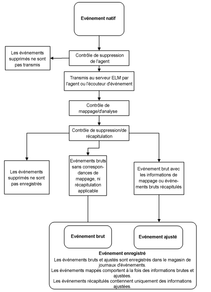

Evénement natif
Fait référence à l'occurrence d'origine de l'état ou de l'action déclenchant l'événement, un échec d'authentification ou une violation de pare-feu, par exemple. Les événements natifs sont envoyés par le service de connecteur ou d'écouteur approprié. Ils sont analysés, mappés, puis insérés dans le magasin de journaux d'événements, où ils peuvent être affichés en tant qu'événements bruts et/ou ajustés.
Evénement brut
Fait référence à la communication envoyée par l'agent de surveillance approprié. Les événements bruts contiennent des informations sur l'événement natif, souvent sous la forme d'une chaîne Syslog ou d'une paire nom-valeur. Ces informations sont stockées et peuvent être interrogées sauf en cas d'altération par des règles de suppression ou de récapitulation. Les événements supprimés ne sont pas enregistrés dans le magasin de journaux d'événements ; un ensemble d'événements récapitulés est enregistré sous la forme d'un seul événement exprimant le résultat de la récapitulation.
Evénement ajusté
Fait référence aux informations d'événement mappées et/ou récapitulées par CA Enterprise Log Manager. Ces informations sont stockées et peuvent être interrogées.
Evénement enregistré
Fait référence aux informations d'événement brut ou ajusté dans le magasin de journaux d'événements. Les événements bruts et les événements ajustés sont toujours enregistrés sauf s'ils sont supprimés ou récapitulés. Les événements mappés comportent normalement à la fois des informations brutes et ajustées. Ces informations sont stockées et peuvent être interrogées.
Consultez le diagramme suivant pour plus d'informations sur les états d'événement.
Illustration des états d'événement
