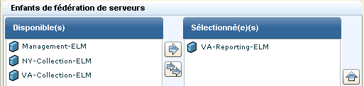

  3. Créez une fédération hiérarchique, où NY-Rapports-ELM est le parent et VA-Rapports-ELM l'enfant, en procédant comme suit.
    1. Développez le service Magasin de journaux d'événements, puis sélectionnez le nom du serveur qui sera parent dans la fédération hiérarchique, soit dans le cas présent NY-Rapports-ELM.
    Les listes de magasins de journaux d'événements indique NY-Collecte-ELM, NY-Rapports-ELM, VA-Collecte-ELM et VA-Rapports-ELM, avec NY-Rapports-ELM sélectionné.
    1. Sélectionnez VA-Rapports-ELM dans la liste des enfants disponibles pour la fédération et déplacez-le dans la liste des éléments sélectionnés.
    Sélectionnez VA-Rapports-ELM comme Enfant fédéré.

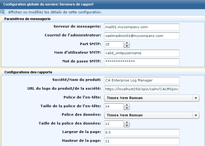

  6. Définissez les paramètres de configuration globale du serveur de rapports et les remplacements locaux pour VA-Rapports-ELM, comme suit. Des serveurs géographiquement distants utilisent souvent des serveurs de messagerie distincts.
    1. Sélectionnez Serveur de rapports dans la Liste de services.
    2. Définissez les paramètres globaux pour le serveur de rapports, à partir de NY-Rapports-ELM. Si vous prévoyez d'envoyer des rapports par courriel, configurez les options du serveur de messagerie et les options de format PDF.
      Configuration des paramètres du serveur de messagerie et des options de format PDF
    3. Configurez également les autres options relatives à la conservation des alertes et des rapports.
    4. Développez l'option Serveur de rapports, puis sélectionnez VA-Rapports-ELM.
    5. Remplacez les paramètres globaux du serveur de messagerie pour VA-Rapports-ELM.
      Pour des serveurs de gestion géographiquement distants, des remplacements locaux doivent être effectués pour les paramètres du serveur de messagerie.

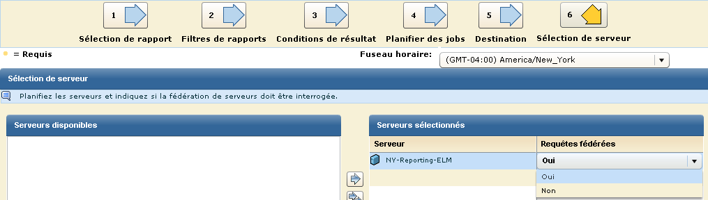

  7. Pour chaque rapport dont l'exécution est planifiée à partir de NY-Rapports-ELM, procédez comme suit.
    1. Sélectionnez l'onglet Rapports planifiés, puis l'onglet Planification de rapport.
    2. Cliquez sur Planifier un rapport.
    3. Sélectionnez le rapport à planifier et effectuez les étapes 2, 3, 4 et 5, le cas échéant.
    4. Cliquez sur l'étape Sélection de serveur, sélectionnez NY-Rapports-ELM dans la liste des serveurs disponibles et déplacez-le jusqu'à la liste des serveurs sélectionnés, validez la valeur par défaut (Oui) pour la requête fédérée.
    5. Cliquez sur Enregistrer et fermer.
      Dans l'assistant de planification de rapports, étape Sélection de serveur, sélectionnez Oui pour la requête fédérée.
    Les rapports ainsi obtenus incluent les données provenant de NY-Rapports-ELM, son pair, NY-Collecte-ELM, son enfant, VA-Rapports-ELM, et le pair de son enfant, VA-Collecte-ELM.
