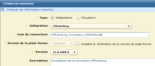

    L'assistant de création d'un connecteur apparaît ; l'étape Détails du connecteur est sélectionnée.
  5. Laissez Intégrations sélectionné, puis sélectionnez NTEventLog dans la liste déroulante Intégration.
    Les champs Nom du connecteur et Description sont remplis selon la sélection effectuée dans Intégration.
  6. Modifiez le nom du connecteur afin d'obtenir un nom unique. Vous pouvez envisager de compléter ce nom par le nom du serveur cible, par exemple NTEventLog_Connector_USER001LAB.
    Sélectionnez NTEventLog comme intégration. Afin d'obtenir un nom de connecteur unique, ajoutez-lui le nom de l'hôte cible, pour une collecte de journaux basée sur l'hôte.

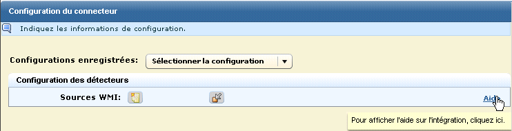

    Le volet Configuration des détecteurs apparaît ; un bouton Aide permet d'accéder au manuel du connecteur NTEventLog qui décrit les champs de configuration du détecteur.
    Le panneau de configuration du connecteur comporte un bouton d'aide pour le manuel du connecteur associé.

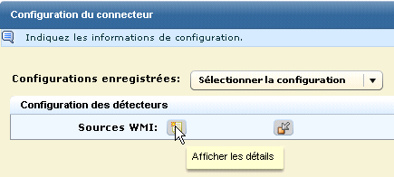

  8. Cliquez sur le bouton Afficher les détails pour les sources WMI.
    Cliquez sur Afficher les détails pour les sources WMI.

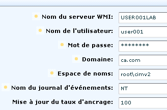

  9. Configurez les paramètres WMILogSensor pour l'ordinateur local de collecte de journaux avec agent. Pour plus de détails, cliquez sur le lien Aide.
    Les exemples ci-après présentent une configuration où l'utilisateur est un administrateur Windows sur le serveur WMI spécifié. Le domaine est défini pour le serveur WMI.
    Le nom du serveur WMI est l'ordinateur local sur lequel est installé l'agent.

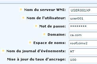

    1. Configurez les paramètres WMILogSensor pour un autre ordinateur.
    L'exemple ci-après présente une configuration pour un deuxième détecteur de journaux WMI dans le même domaine et avec les mêmes informations d'identification d'administrateur.
    Ce détecteur pointe vers un ordinateur distant de celui sur lequel est installé l'agent.

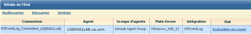

  12. Pour afficher l'état du connecteur que vous avez configuré, procédez comme suit.
    1. Sélectionnez l'agent dans le volet gauche.
    2. Cliquez sur Etat et commande.
    3. Sélectionnez Afficher l'état des connecteurs.
    Le volet Détails de l'état apparaît.
    Volet Détails de l'état du connecteur
  13. Cliquez sur le lien Exécution en cours.
    L'état affiché de la cible configurée dans le connecteur inclut le pourcentage d'UC, l'utilisation de la mémoire et le nombre moyen d'événements par seconde.
