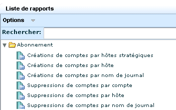

  3. Passez en revue la liste de rapports associées à la balise PCI.
    Liste de rapports - Affichage des rapports associés à la balise PCI
