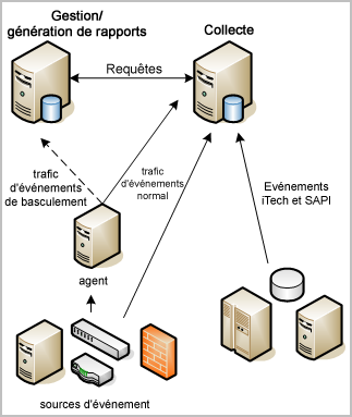

L'illustration ci-dessous présente un exemple simple de ce type de réseau CA Enterprise Log Manager fédéré. Deux serveurs CA Enterprise Log Manager, un pour les rapports et un pour la collecte, gèrent le trafic d'événements provenant de différentes sources d'événement. Les deux serveurs peuvent partager des données pour les requêtes, les rapports et les alertes.
Ce diagramme illustre une configuration de base avec deux serveurs CA Enterprise Log Manager : un pour l'insertion et un pour les requêtes.
Le serveur de collecte gère principalement le trafic de journaux d'événements entrants et se concentre sur les insertions dans la base de données. Il utilise une stratégie de conservation brève des données, au maximum 24 heures. Un script automatisé déplace les journaux d'événements stockés vers un serveur de rapports chaque jour, ou plus souvent, en fonction du volume d'événements. La fédération et l'utilisation de requêtes fédérées entre les deux serveurs vous garantissent de recevoir des rapports précis à partir des journaux d'événements sur les deux serveurs.
Le serveur de rapports réalise plusieurs fonctions.
Un script de sauvegarde automatisé déplace les données du serveur de rapports au serveur distant (stockage sauvegardé). Si vous décidez de restaurer des données à partir du stockage sauvegardé, vous le faites généralement sur le serveur de rapports. Si l'espace est limité sur le serveur de rapports, vous pouvez également restaurer sur le serveur de collecte. Comme le serveur de collecte ne stocke pas de grandes quantités de données et qu'il est fédéré, les résultats des rapports sont les mêmes.
De plus, le serveur de rapports peut fonctionner comme récepteur de basculement pour les événements collectés par un connecteur sur un agent distant, si le serveur de collecte cesse de recevoir les événements pour une raison quelconque. Vous pouvez configurer le basculement au niveau de l'agent. Le traitement par basculement envoie les événements à un ou plusieurs serveurs CA Enterprise Log Manager alternatifs. La collecte d'événements par basculement n'est pas disponible pour les événements provenant de sources d'événement héritées, collectés par les écouteurs SAPI et iTech.
