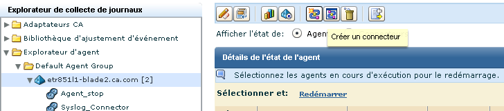

  4. Cliquez sur Créer un connecteur.
    Sélectionnez l'agent et cliquez sur Créer un connecteur.

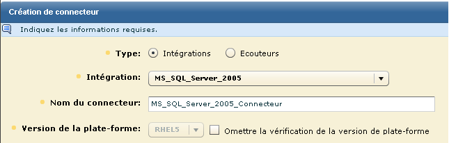

    L'assistant Création d'un connecteur apparaît ; l'étape Détails du connecteur est sélectionnée.
  5. Dans la liste déroulante Intégration, sélectionnez l'intégration MS_SQL_Server_2005.
    Cette sélection renseigne le champ Nom du connecteur avec la valeur MS_SQL_Server_2005_Connector.
  6. Remplacez le nom par défaut par un autre permettant d'identifier le connecteur plus facilement (facultatif). Pensez à fournir un nom unique si vous surveillez plusieurs bases de données SQL Server ayant le même agent.
    Sélectionnez l'intégration MS_SQL_Server_2005.

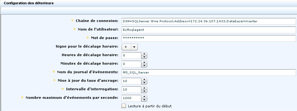

  9. Consultez les étapes pour Linux, la plateforme de l'agent par défaut, puis configurez la Chaîne de connexion et les autres champs, tel que spécifié.
    1. Saisissez la chaîne de connexion tel que spécifié dans la section Configuration des détecteurs--Linux, où l'adresse est le nom d'hôte ou l'adresse IP de la source d'événement et la base de données est la base de données SQL Server sous MSSQLSERVER_TRACE
      DSN=SQLServer Wire Protocol;Address=Adresse_IP,port;Database=nom_base_de_données
    2. Indique le nom de l'utilisateur disposant de droits d'accès en lecture seule à la collecte des événements. L'utilisateur doit posséder les rôles db_datareader et public pour disposer d'un accès en lecture seule.
    3. Saisissez le mot de passe du nom d'utilisateur spécifié.
    4. Spécifiez le fuseau horaire de la base de données, avec un décalage par rapport à l'heure GMT.
      Remarque : Sur un serveur Windows, ces informations apparaissent dans l'onglet Fuseau horaire des propriétés Date et heure. Ouvrez l'horloge dans la barre d'état système.
    5. Sélectionnez ou désactivez Lecture à partir du début, si vous voulez que le détecteur de journaux lise ou non les événements à partir du début de la base de données.
    Voici un exemple partiel :
    Saisissez les données tel que spécifié dans le manuel du connecteur.
