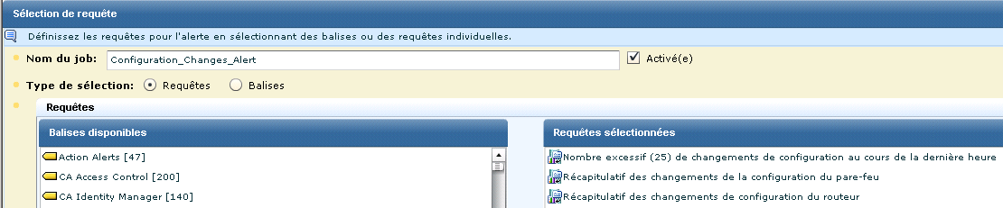

  2. Complétez l'étape Sélection d'alerte.
    1. Saisissez un nom de job. Cette opération est requise quel que soit le type d'alerte.
    2. Vérifiez que le type de sélection est Requêtes.
      Dans le cas d'alertes basées sur des balises, vous ne pouvez pas choisir la destination des interruptions SNMP.
    3. Si les requêtes que vous voulez sélectionner sont des alertes d'action balisées, cliquez sur la balise Alertes d'action pour filtrer la liste affichée.
    4. Sélectionnez les requêtes que vous avez identifiées précédemment.
      Sélection de requêtes pour l'alerte

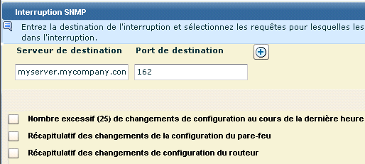

    1. Cliquez sur l'étape Destination.
    2. Cliquez sur l'onglet Interruption SNMP.
      La destination de l'interruption SNMP configurée et les requêtes sélectionnées à l'étape 1 de l'assistant s'affichent.
    La destination configurée apparaît par défaut avec l'ensemble des requêtes sélectionnées.
    Remarque : Par défaut, SpectroSERVER écoute sur le port standard des interruptions SNMP, le port 162. Si vous décidez de changer de port, utilisez la même valeur que celle du paramètre snmp_trap_port du fichier SPECTRUM .vnmrc, qui se trouve dans le répertoire SS.
    1. (Facultatif). Pour envoyer l'interruption à un maximum de neuf serveurs en plus du serveur de destination configuré, cliquez sur le bouton Ajouter et entrez l'adresse IP et le numéro de port du serveur.

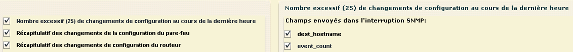

    2. Dans le cas d'une requête dont tous les champs doivent être inclus dans l'interruption, sélectionnez simplement la requête.
      Par défaut, lorsque vous sélectionnez une requête, tous les champs qu'elle contient sont sélectionnés. Le nom de la requête sélectionnée apparaît au-dessus de la liste des champs.
      Par défaut, la sélection d'une requête sélectionne l'ensemble de ses champs.

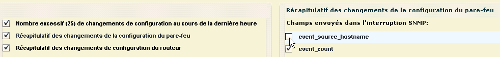

    3. Dans le cas d'une requête dont seulement certains champs doivent être inclus dans l'interruption, sélectionnez la requête et désélectionnez les champs que vous ne souhaitez pas envoyer.
      Effacez les champs d'une requête sélectionnée si vous souhaitez en supprimer.
