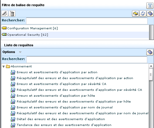

  2. Sélectionnez un filtre de balise de requête correspondant à la catégorie de l'événement de cette sévérité.
    Par exemple, sélectionnez Sécurité opérationnelle.
  3. Passez en revue la liste en recherchant les requêtes dont le nom contient les mots clés indiqués dans la classe ou l'action du type d'événement identifié.
    Par exemple, les mots clés Arrêt du système apparaissent dans la requête commençant par Démarrage ou arrêt du système par hôte.
    Sélectionnez Gestion de la configuration et affichez dans la liste les requêtes commençant par Démarrage ou Arrêt du système.
  4. Copiez la requête Détail du démarrage ou de l'arrêt du système par hôte. Mettez la requête en surbrillance et sélectionnez Copier dans la liste déroulante Options.

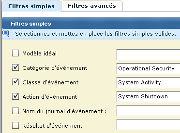

  5. Cliquez sur Filtres de requête et comparez la valeur par défaut aux entrées du tableau pour le type d'événement de cette sévérité.
    Pour cette requête, seule Sécurité opérationnelle est sélectionnée.
  6. Reportez-vous au tableau pour connaître les valeurs à saisir pour Classe et Action.
    Par exemple, sélectionnez la classe Activité du système et l'action Arrêt du système.
    Ajoutez Classe d'événement : Activité du système et Action d'événement : Arrêt du système.

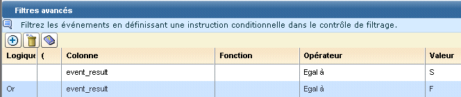

  7. Sélectionnez l'onglet Filtres avancés pour déterminer si une modification est nécessaire.
    Supprimer chaque ligne car le filtre indiquant qu'event_action est égal à Arrêt ou Démarrage du système n'est pas pertinent pour cette requête personnalisée.
  8. Remplacez-le par un filtre pour le résultat.
    Par exemple, créez un filtre où event_result est égal à échec ou réussite.
    Cliquez sur Ajouter, sélectionnez la colonne event_result, choisissez Egal à comme opérateur et sélectionnez S comme valeur (Réussite). Saisissez Ou comme opérateur logique et répétez la procédure, excepté pour la Valeur, où vous saisirez F (Echec).

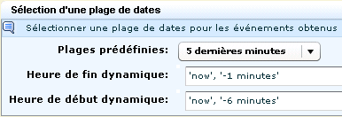

  10. Cliquez sur Conditions de résultats. Pour les conditions graves, exécutez une requête fréquemment.
    Par exemple, sélectionnez la plage prédéfinie des 5 dernières minutes afin de rechercher toutes les 5 minutes l'occurrence d'un événement de cette sévérité.
    Sélectionnez 5 dernières minutes dans la liste déroulante Plages prédéfinies.
