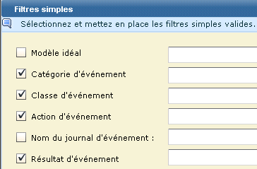

Si vous prévoyez de créer des requêtes personnalisées ou de personnaliser des requêtes prédéfinies pour les utiliser dans des alertes, il peut être intéressant d'étudier les définitions du modèle CEG concernant les types d'événements graves. Les définitions du modèle sont à la base des filtres simples. Vous pouvez créer des requêtes chargées de récupérer des événements sur la base des éléments que vous avez spécifiés pour la catégorie, la classe, l'action et le résultat de ces événements.
Les filtres simples incluent les valeurs de catégorie, de classe, d'action et de résultat d'événement.
Pour identifier le filtre simple d'événements graves
  1. Cliquez sur le lien Aide.
  2. Développez Grammaire commune aux événements et sélectionnez Affectation du niveau de sécurité.
  3. Copiez le tableau dans une feuille de calcul et triez le Niveau de sécurité du plus élevé au plus faible.
    Le tableau ainsi obtenu répertorie les types d'événement, en commençant par le plus grave, suivant le Niveau de sécurité CA attribué.
    Voici un exemple. Vos résultats refléteront les définitions CEG existantes.
