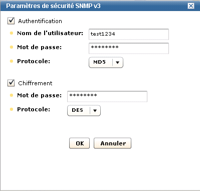

    2. Cliquez sur Fonctionnalités de sécurité de la version 3.
      La boîte de dialogue Paramètres de sécurité SNMP v3 apparaît.
      Important : Les entrées de cette boîte de dialogue doivent correspondre aux paramètres du fichier snmpv3.dat que vous avez configurés pour permettre à CA NSM de recevoir des interruptions SNMP à partir des alertes CA Enterprise Log Manager. Voici la configuration recommandée.
      *.*.*.* *:*   <nom d'utilisateur>:AuthPriv:MD5:<mot de passe>:DES:<mot de passe>
    3. Sélectionnez Authentification. Saisissez le nom de l'utilisateur configuré pour Nom d'utilisateur, saisissez le mot de passe configuré pour Mot de passe et sélectionnez MD5 pour le protocole.
    4. Sélectionnez Chiffrement. Saisissez le mot de passe configuré pour Mot de passe et sélectionnez DES pour le protocole.
    5. Cliquez sur OK.
      Voici un exemple.
    Entrez la configuration des paramètres de sécurité SNMP v3.
