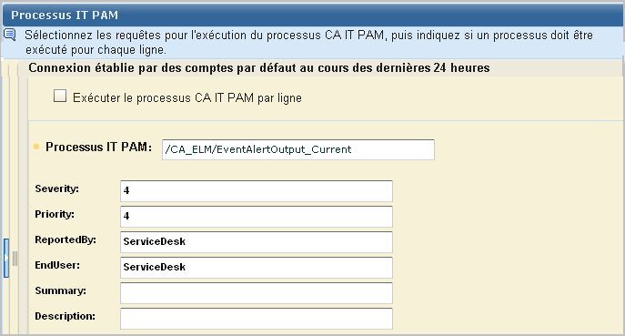

    1. Cliquez sur l'étape Destination.
    2. Sélectionnez l'onglet Processus CA IT PAM.
    3. Sélectionnez la requête à envoyer.
    Sélectionnez la case à cocher située à côté de la requête à exécuter.
    1. Si vous souhaitez que les résultats soient affichés par requête, laissez la case à cocher Exécuter le processus CA IT PAM désélectionnée.
    2. Vous pouvez aussi, de manière facultative, saisir du texte dans les champs Récapitulatif et Description.
      N'effectuez aucune saisie.

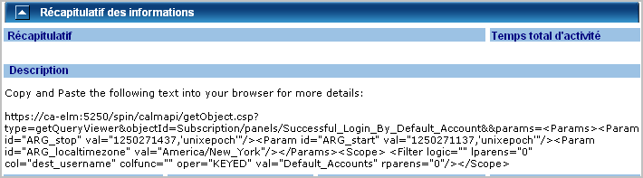

    1. Copiez l'URL qui s'affiche dans la section Récapitulatif des informations et collez-la dans la barre d'adresse de votre navigateur.
      Copiez l'URL.

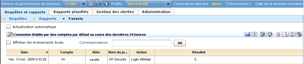

      La boîte de dialogue de connexion CA Enterprise Log Manager s'affiche.
    2. Connectez-vous à CA Enterprise Log Manager. Vous pouvez utiliser un compte disposant de peu de droits, par exemple le rôle Auditor.
      Les données d'événement renvoyées par la requête sont présentées au format d'affichage par défaut de la requête, c'est-à-dire sous forme de tableau ou de graphique.
    Consultez les données d'événement affichées dans le tableau.
    Dans le cas d'un tableau, vous pouvez afficher les données d'événement brut.
