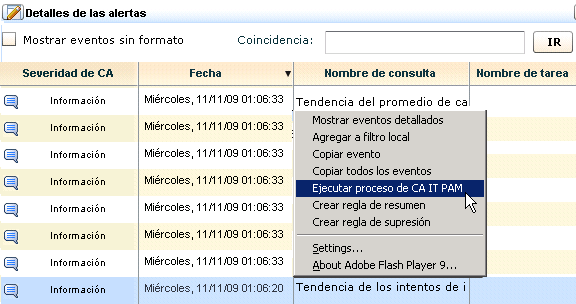

  5. Seleccione la fila de resultados de la consulta para la que desee ejecutar el proceso de CA IT PAM.
  6. Haga clic con el botón secundario del ratón en esta fila de resultados de la consulta y seleccione Ejecutar proceso de IT PAM en la lista desplegable.
    Seleccione Ejecutar proceso de IT PAM.
    Aparecerá el cuadro de diálogo Ejecutar proceso de IT PAM. Contiene el nombre y los parámetros del proceso definidos en la configuración de IT PAM del servicio del servidor de informes. Además, contiene la lista desplegable Seleccionar campo que permite introducir datos variables devueltos al campo de la gramática de eventos comunes seleccionado.

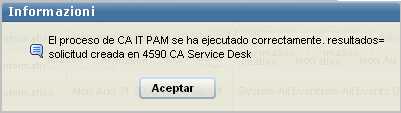

    Aparecerá un cuadro de diálogo de progreso, seguido de un mensaje que indicará si el proceso de CA IT PAM se ha ejecutado correctamente y, de ser así, mostrará los resultados de la ejecución del proceso.
    A continuación, se muestra un ejemplo en el que el resultado es Solicitud 4590 creada en el centro de servicio al usuario.
    El ejemplo de mensaje de información de ejecución correcta incluye el número de solicitud.
  9. Haga clic en Aceptar.

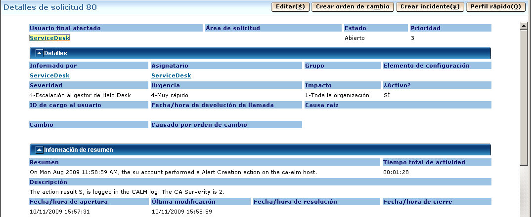

  10. Para ver los resultados en CA Service Desk, inicie sesión y busque "Solicitud" con el número del mensaje.
    Por ejemplo, seleccione Solicitud e introduzca 4590.
    Introduzca la solicitud y el número del parte.
  11. Aparecerán resultados de centro de servicio al usuario parecidos al siguiente.
    Service Desk muestra información de resumen y descripción con datos para las variables introducidas.
  12. Compare el resumen planificado y los datos de la descripción determinados en el paso 7 con los datos de la descripción que se muestran en Resumen de la información. Se incluyen datos de severidad de CA.
