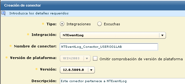

  5. Mantenga la integración seleccionada, y seleccione NTEventLog de la lista desplegable de la integración.
    Se rellenarán los campos Nombre de conector y Descripción del conector según la integración seleccionada.
  6. Edite el nombre del conector para hacerlo único. Considere la extensión del nombre con el nombre del servidor de destino. Por ejemplo: NTEventLog_Connector_USER001LAB.
    Seleccione NTEventLog como la integración. Introduzca un nombre de conector único mediante la anexión de un nombre de host de destino para la recopilación de registros basada en el host.

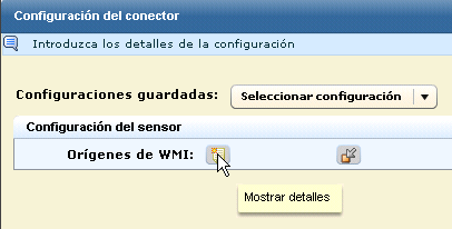

  7. Seleccione el paso Configuración del conector.
    Asistente de instalación del agente: barra de navegación

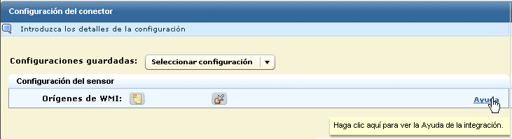

    Aparecerá el panel Configuración del sensor con un botón de ayuda para la Guía del conector para NTEventLog, que proporciona ayuda en los campos de la configuración del agente.
    El panel Configuración del conector incluye un botón de ayuda para la Guía de conectores asociada.
  8. Haga clic en el botón Mostrar detalles para los orígenes de WMI.

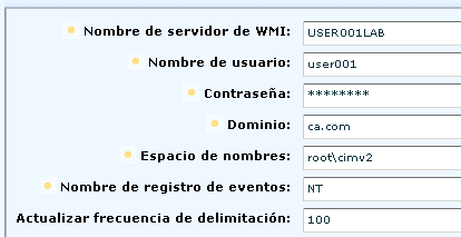

  9. Configure los valores de configuración de WMILogSensor para el equipo local para la recopilación de registros basada en el agente. Para obtener más detalles, haga clic en el vínculo Ayuda.
    El ejemplo siguiente muestra una configuración en la que el usuario del servidor WMI especificado es el Administrator de Windows. El dominio será para el servidor de WMI.
    El nombre de servidor WMI es la máquina local donde se instaló el agente.

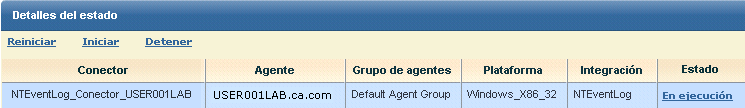

  12. Para visualizar el estado del conector que ha configurado, realice los pasos siguientes:
    1. Seleccione el agente del panel izquierdo.
    2. Haga clic en Estado y comando.
    3. Seleccione Ver estado de los conectores.
    Aparecerá el panel Detalles del estado.
    Panel Detalles del estado del conector
  13. Haga clic en el vínculo En ejecución.
    El estado que se muestra del destino configurado en el conector incluye información acerca del porcentaje de la CPU, el uso de la memoria y el promedio de eventos por segundo (EPS).
