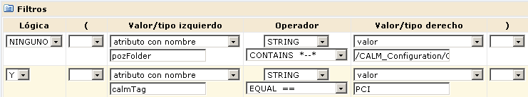

En el caso del analista de PCI, debe copiar la política de edición y visualización de informes de analistas, guardarla con otro nombre, abrir la política nueva, sustituir la identidad por la del grupo de analistas de PCI y agregar un filtro para limitar el acceso a informes a aquellos informes que tengan la etiqueta calmTag de PCI.
Los límites del filtro permiten acceder a informes con una etiqueta PCI.

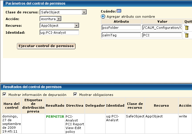

Es conveniente comprobar una política basada en una política existente como lo haría con una política que hubiese creado desde el principio. Cuando compruebe una política con un filtro, asegúrese de que introduce el filtro del mismo modo en el que se ha introducido en la política. Si introduce un nombre de grupo para la identidad, asegúrese de emplear el prefijo ug:, por ejemplo, ug:analista de PCI.
Compruebe el filtro mediante la ejecución de una comprobación de permisos.
