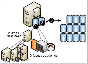

CA Enterprise Log Manager proporciona almacenamiento de registros incrustados gestionado para bases de datos archivadas recientemente. Los eventos recopilados por agentes en orígenes de eventos pasan por un ciclo de vida de almacenamiento, tal y como muestra el diagrama siguiente.
Ilustración del ciclo de vida de los eventos
Los números de la ilustración se refieren a los pasos siguientes:
  1. Los nuevos eventos recopilados por cualquier técnica se envían a CA Enterprise Log Manager. El estado de eventos entrantes depende de la técnica utilizada para recopilarlos. Los eventos entrantes deben refinarse antes de insertarse en la base de datos.
  2. Cuando la base de datos de las entradas refinadas alcanza el tamaño configurado, todas las entradas se comprimen en una base de datos y se guardan con un nombre único. La compresión de datos de registros reduce el coste de su reubicación y del almacenamiento. La base de datos comprimida puede moverse automáticamente según la configuración del Autoarchivar o se puede realizar una copia de seguridad y moverla manualmente antes de que alcance la antigüedad configurada para su supresión. (Las bases de datos autoarchivadas se eliminan del origen en cuanto se mueven.)
  3. Si configura Autoarchivar para mover diariamente las bases de datos comprimidas a un servidor remoto, puede mover esta copia a un almacén de registros a largo plazo y fuera del sitio cuando lo desee. La retención de copias de seguridad de registros le permite cumplir con las regulaciones que enuncian que los registros deben recopilarse de manera segura, almacenarse de forma central durante cierto número de años y deben estar disponibles para su revisión. (Puede restaurar una base de datos a partir de un almacenamiento de largo plazo en cualquier momento.)
