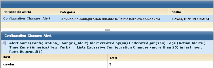

Puede ver los resultados devueltos por las consultas seleccionadas para la alerta que ha creado. Los resultados que se muestran para el ejemplo Configuration_Changes_Alert aparecen en CA Enterprise Log Manager, debajo de los encabezados Host y Recuento.
  1. Seleccione la ficha Gestión de alertas y la subficha Alerta de acción.
  2. Haga clic en el nombre de alerta que haya programado.
  3. Vea los resultados de esa alerta.
    A continuación, se muestra un ejemplo de los resultados:
    Haga clic en la alerta para ver los resultados en la parte inferior de la página.
