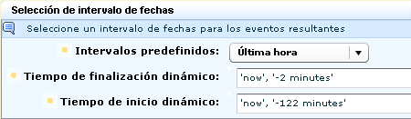

  7. Configure el tiempo durante las dos últimas horas.
    1. Seleccione los intervalos predefinidos Última hora.
      De este modo, la hora de finalización dinámica se establecerá correctamente como 'ahora, '-2 minutos'.
    2. Haga clic en Editar cadena para el tiempo dinámico para el tiempo de inicio dinámico.
    3. En Cadena para tiempo dinámico, sustituya 62 por 122.
    4. Haga clic en Aceptar.
    Edite los intervalos para que muestren 'ahora,'-1 minuto' para el tiempo de finalización dinámico y 'nwo', '-121 minutos' para el tiempo de inicio dinámico.

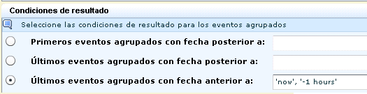

  8. Configure las condiciones de resultado.
    1. Seleccione Últimos eventos agrupados con fecha anterior y haga clic en Editar.
    2. Seleccione Ahora para el tiempo de referencia y haga clic en Agregar hora de referencia a la cadena de tiempo dinámica.
    3. Haga una vez en el control de hora del turno para mostrar -1, seleccione hora en la lista desplegable y haga clic en Agregar hora del turno a la cadena para el tiempo dinámico.
    Último evento agrupado con una fecha anterior a 'ahora, '-1 hora'
