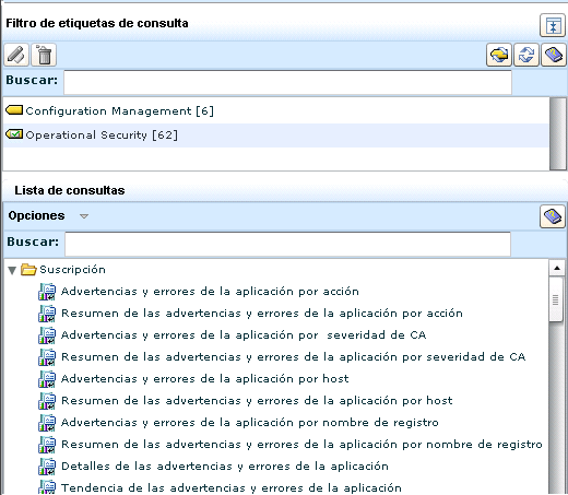

  2. Seleccione un filtro de etiqueta de consulta que coincida con la categoría de un evento grave.
    Por ejemplo, seleccione Seguridad operativa.
  3. Revise la lista de consultas con nombres que contengan las palabras clave encontradas en la clase o la acción para el tipo de evento identificado.
    Por ejemplo, las palabras clave Cierre del sistema aparecerán en las consultas que comiencen con la frase Inicio o cierre del sistema por host.
    Seleccione Gestión de la configuración y vea las consultas de la lista que comiencen por Inicio o cierre del sistema.
  4. Copia la consulta Detalles del inicio o cierre del sistema por host. Resalte la consulta y seleccione Copiar en la lista desplegable Opciones.

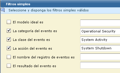

  5. Haga clic en Filtros de consulta y compare los valores predeterminados con las entradas de la tabla para el tipo de evento grave.
    En esta consulta está seleccionado Seguridad operativa.
  6. Consulte la tabla para conocer los valores que se deben introducir para clase y acción.
    Por ejemplo, seleccione Actividad del sistema para la clase y Cierre del sistema para la acción.
    Agregue Clase de evento es actividad del sistema y Acción de evento es cierre del sistema.

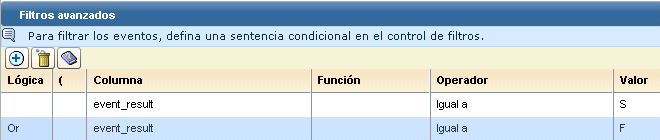

  7. Seleccione la ficha Filtros avanzados para determinar si es necesario realizar una modificación.
    Haga clic en Suprimir en cada línea dado que el filtro event_action es igual a inicio o cierre del sistema no es pertinente para esta consulta personalizada.
  8. Sustitúyalo por un filtro para el resultado.
    Por ejemplo, cree un filtro en el que event_result sea igual para correcto o incorrecto.
    Haga clic en Agregar, seleccione event_result para la columna, Igual a para el operador y seleccione S para el valor. Introduzca Or para la lógica y repítalo, e introduzca F para Value.

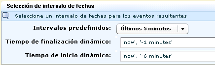

  10. Haga clic en Condiciones de resultado. Para las condiciones graves, considere la posibilidad de utilizar consultas con frecuencia.
    Por ejemplo, seleccione el intervalo predefinido para los últimos cinco minutos para ejecutar la consulta cada cinco minutos para la aparición de este evento grave.
    En la lista desplegable Intervalos predefinidos, seleccione Últimos 5 minutos.
