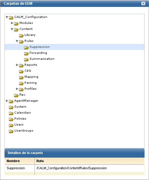

Puede ver las carpetas de EEM en la ficha Administración, en la subficha Gestión de usuarios y accesos. Cuando selecciona una carpeta como Supresión, se muestra esa ruta. Vea el ejemplo siguiente:
Las carpetas de EEM almacenan todo el contenido y los ajustes de configuración de CA Enterprise Log Manager.

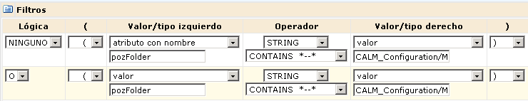

Especifique la ruta de la carpeta de EEM como valor en una expresión que comience por pozFolder CONTAINS, tal y como se indica en la sección Filtros de la definición de una política. A continuación, se muestra un ejemplo:
Al crear un filtro de políticas, ofrezca un valor para el atributo mencionado, pozFolder.
