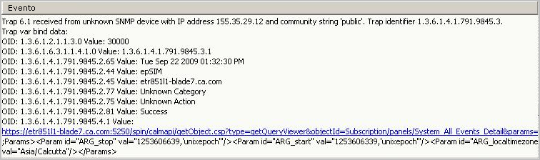

    El valor, ca-elm y event_count=2 son los mismos datos que se pueden ver en CA Enterprise Log Manager.
A continuación se muestra un ejemplo no relacionado sobre cómo aparece un traps de SNMP enviado mediante una alerta de CA Enterprise Log Manager en CA Spectrum OneClick. El vínculo es la dirección URL que puede pegar en un explorador para que muestre la tabla de CA Enterprise Log Manager con los detalles en formato de gramática de eventos comunes.
En esta captura de pantalla se describe el formato de un trap recibido por CA Spectrum desde una alerta de CA Enterprise Log Manager.
