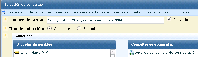

  2. Lleve a cabo el paso Selección de alertas.
    1. Introduzca un nombre de tarea. Por ejemplo, introduzca Cambios de configuración destinados a CA NSM.
    2. Compruebe que el tipo de selección es Consultas. No se permite seleccionar destinos del mensaje SNMP para alertas basadas en etiquetas.
    3. Seleccione una o varias consultas que haya identificado. Por ejemplo, seleccione Detalles del cambio de configuración.
      Seleccione Detalles del cambio de configuración como la consulta.

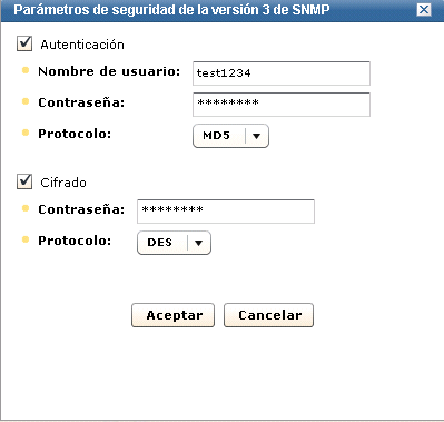

    2. Haga clic en Seguridad de V3.
      Aparecerá el cuadro de diálogo Parámetros de seguridad de la versión 3 de SNMP.
      Importante: Las entradas de este cuadro de diálogo deben coincidir con la configuración de snmpv3.dat que configuró para activar CA NSM de manera que pudiera recibir mensajes SNMP desde alertas de CA Enterprise Log Manager. A continuación, se muestra la configuración recomendada:
      *.*.*.* *:*   <nombreusuario>:AuthPriv:MD5:<contraseña>:DES:<contraseña>
    3. Seleccione Autenticación. Escriba el nombre de usuario configurado para el nombre de usuario, la contraseña configurada para la contraseña y seleccione MD5 para el protocolo.
    4. Seleccione Cifrado. Escriba la contraseña configurada para la contraseña y seleccione DES para el protocolo.
    5. Haga clic en Aceptar.
      A continuación, se muestra un ejemplo:
    Introduzca la configuración de parámetros de seguridad v3.

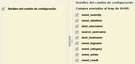

  7. Seleccione la consulta que vaya a enviar como un mensaje SNMP.
    En este ejemplo, si selecciona Detalles del cambio de configuración, los campos de esa consulta se mostraran como se hayan seleccionado. También puede borrar los campos que no desee incluir como mensaje SNMP.
    Importante: Cuando cree una MIB personalizada para esta alerta, asegúrese de que define un mensaje SNMP con los campos aquí seleccionados y en el siguiente orden:
    Puede borrar los campos de consulta que desee excluir.
