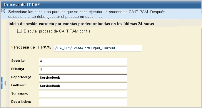

  6. Defina los datos de alerta que se transmitirán al proceso de IT PAM, junto con los datos de evento recuperados mediante la consulta.
    1. Haga clic en el paso Destino.
    2. Seleccione la ficha Proceso de IT PAM.
    3. Seleccione la consulta que vaya a enviar.
    Seleccione la casilla de verificación que se encuentra junto a la consulta que se ejecutará.
    1. Si desea que se informe de los resultados por consulta, deje en blanco Ejecutar proceso de IT PAM por fila.
    2. También puede escribir texto literal en los campos Resumen y Descripción.
      No realice ninguna entrada.

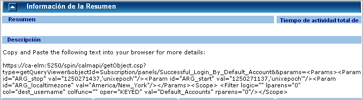

    2. Seleccione Solicitud e introduzca el número que aparece en la descripción del resultado de Creación de notificación. Haga clic en Ir.
    Seleccione Solicitud e introduzca el número que aparece en la notificación.
    1. Copia la dirección URL que aparece en la sección Resumen de la información y péguela en el explorador.
      Copie la dirección URL.

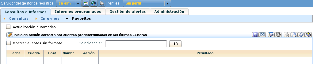

      Aparecerá el cuadro de diálogo de inicio de sesión de CA Enterprise Log Manager.
    2. Inicie sesión en CA Enterprise Log Manager. Puede utilizar una cuenta con una función con privilegios bajos, como Auditor.
      Los datos del evento devueltos por la consulta se presentan con el formato de la vista predeterminada de la consulta, es decir, tabla o gráfico.
    Observe la presentación tabular de los datos del evento.
    Si se visualizan en formato de tabla, podrá ver datos del evento sin formato.
