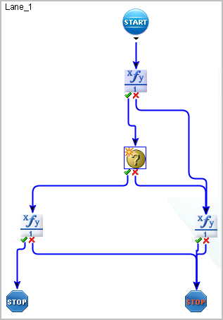

    Aparecerá un modelo parecido al siguiente: Este ejemplo de modelo contiene los requisitos mínimos para CA Enterprise Log Manager.
    Contenido de EventAlertOutput

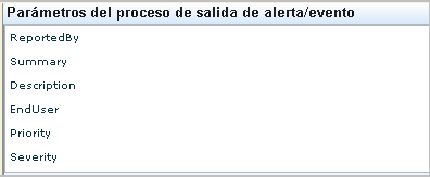

En el ejemplo siguiente se muestran los parámetros locales válidos para los parámetros básicos de ServiceDesk. Las entradas distinguen entre mayúsculas y minúsculas. Es decir, Process.ReportedBy se debe introducir exactamente como se muestra, por ejemplo, con una "R" mayúscula y una "B" mayúscula.

    1. Aparece un operador de cálculo previo después de Start y antes del operador Create_Process. En el ejemplo siguiente, se denomina Fix_Sev_Pri.
    Defina un operador previo al cálculo: Fix_Sev_Pri--SCR
