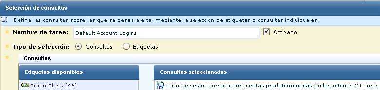

  3. Lleve a cabo el paso de selección de alertas según se indica a continuación:
    1. Introduzca el nombre de la tarea, por ejemplo, Inicios de sesión de cuentas predeterminadas.
    2. Haga clic en la etiqueta Alertas de acción.
    3. Seleccione la consulta Inicio de sesión correcto por cuentas predeterminadas en las últimas 24 horas y desplácela a la lista de consultas seleccionadas.
      Finalice la selección de alertas añadiendo la consulta a la etiqueta.

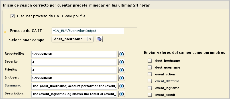

    1. Haga clic en el paso Destino.
    2. Seleccione la ficha Proceso de IT PAM.
    3. Seleccione Inicio de sesión correcto por cuentas predeterminadas en las últimas 24 horas.
    4. Seleccione Ejecutar proceso de IT PAM por fila.
    5. Si el proceso de IT PAM configurado no es el que desea ejecutar, cambie la ruta del proceso de IT PAM. El proceso de IT PAM debe contener la ruta completa que comienza por una barra diagonal (/).
    6. (Opcional) Cree una instrucción de resumen con texto literal y variables. En este caso, las variables se obtienen de los campos de la gramática de eventos comunes cuando se refinan los datos recopilados para una fila. A continuación, se muestra un ejemplo de la instrucción de resumen mediante el uso de variables.
      La cuenta (dest_username) ha realizado la acción (event_action) en (dest_hostname)
      La primera instrucción se crea como se indica a continuación:
      • Escriba "La cuenta"
      • Seleccione dest_username en la lista desplegable Seleccionar campo y, a continuación haga clic en + junto al campo Resumen.
      • Escriba "ha realizado la acción"
      • Seleccione event_action en la lista desplegable Seleccionar campo y, a continuación, haga clic en + junto al campo Resumen.
      • Escriba "en"
      • Seleccione dest_hostname en la lista desplegable Seleccionar campo y, a continuación, haga clic en + junto al campo Resumen.
    7. (Opcional) Cree una descripción con texto literal y texto obtenido de los campos de la gramática de eventos comunes. Seleccione el campo que desee en la lista desplegable Seleccionar campo y haga clic en +. Por ejemplo:
      El registro (event_logname) muestra el resultado de (event_result) en (event_datetime)
      El (event_result) de la (event_action) se ha registrado en el registro (event_logname).
      El registro (event_logname) muestra la acción (event_action) que tuvo el resultado (event_result).
    8. Para Enviar valores del campo como parámetros, seleccione todos los campos de la gramática de eventos comunes que utilice el proceso de IT PAM especificado como un parámetro de proceso.
      Nota: Dado que el proceso seleccionado no utiliza nombres de campos de la gramática de eventos comunes como parámetros, no se seleccionará ningún campo en este ejemplo. Para determinar si un proceso personalizado utiliza este tipo de parámetros, consulte la ficha Conjunto de datos del proceso de salida de alerta/evento de CA IT PAM.

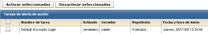

  8. Haga clic en Guardar y cerrar.
    La tarea aparece en la lista de tareas de alertas de acción.
    Ejemplo del resultado de la tarea.

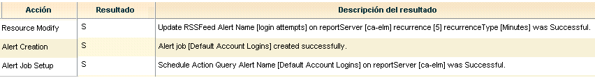

  9. Haga clic en Gestión de alertas, Eventos autocontrolados para ver los resultados. A continuación se muestra una vista parcial de las filas de información:
    En este ejemplo se muestran Acción, Resultado y Descripción del resultado.

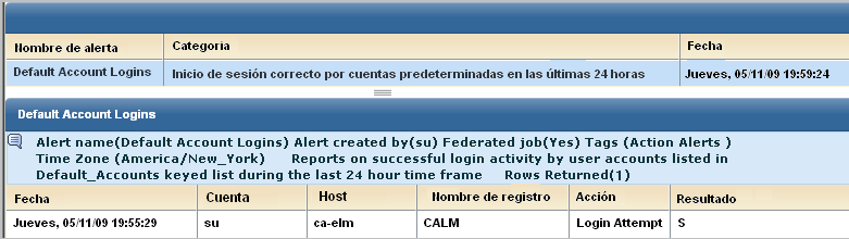

  10. Haga clic en la subficha Alertas de acción de la ficha Gestión de alertas. Seleccione la alerta que haya programado para ver los resultados de la consulta.
    Consulte los detalles de inicio de sesión en cuentas predeterminadas.
