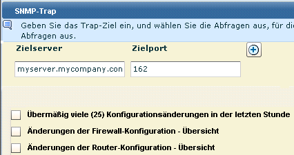

  4. Legen Sie die SNMP-Trap-Details fest.
    1. Klicken Sie auf den Schritt "Ziel".
    2. Klicken Sie auf die Registerkarte "SNMP-Trap".
      Das konfigurierte SNMP-Trap-Ziel und die in Schritt 1 des Assistenten ausgewählten Abfragen werden angezeigt.
    Das konfigurierte Ziel wird standardmäßig mit allen ausgewählten Abfragen angezeigt.
    Hinweis: Standardmäßig überwacht SpectroSERVER den Standard-SNMP-Trap-Port "162". Wenn Sie diesen ändern, muss der Port dem Parameter "snmp_trap_port" in der Datei "SPECTRUM.vnmrc" im "SS"-Verzeichnis entsprechen.
    1. (Optional). Um Traps zusätzlich zum konfigurierten Zielserver an bis zu neun weitere Server zu senden, klicken Sie auf die Schaltfläche "Hinzufügen", und geben Sie die IP-Adresse und den Port dieser Server ein.
    2. Wenn Sie alle Felder einer Abfrage in die Traps aufnehmen möchten, wählen Sie einfach die Abfrage.
      Standardmäßig werden alle Felder einer ausgewählten Abfrage verwendet. Der Name der ausgewählten Abfrage wird über der Feldliste angezeigt.
      Durch das Auswählen eine Abfrage werden standardmäßig alle Felder ausgewählt.
    3. Wenn Sie nur bestimmte Felder einer Abfrage in die Traps aufnehmen möchten, wählen Sie die Abfrage, und deaktivieren Sie die Felder, die nicht gesendet werden sollen.
      Heben Sie die Auswahl von Feldern einer ausgewählten Abfrage auf, wenn Sie diese unterdrücken möchten.
    4. Wählen Sie für Traps, die von Anwendungen empfangen werden, die SNMP-Version, die von dem ausgewählten Trap-Ziel unterstützt wird.
      Hinweis: Einige Trap-Ziele akzeptieren Version 3-Traps, die direkt von Geräten gesendet werden, von Anwendungen, die Ereignisse von Geräten erfassen, jedoch nur Version 2. In diesem Beispiel verwenden wird Version 2.
  5. Wählen Sie den Server, und legen Sie fest, ob die Abfrage nur Ergebnisse des/der ausgewählten Server(s) zurückgeben soll oder von diesem Server und allen untergeordneten (bei hierarchischen Servern) oder Peer- (bei Netzverbund) föderierten Servern.
  6. Klicken Sie auf "Speichern und schließen".
