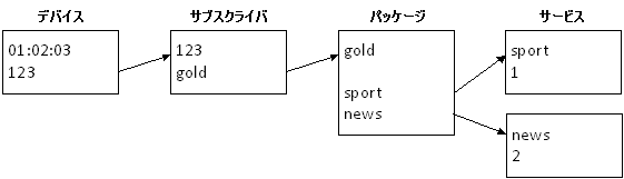

例: 有料テレビ会社におけるビューの使用例
この例では、有料テレビ会社のディレクトリに、デバイス、サブスクライバ、購読パッケージ、および各パッケージに含まれるサービスに関する情報が DIT の個別の場所に格納されています。
この例の DIT には、ツリーの 4 か所で保持されている情報が含まれています
このディレクトリの構造では、スタッフが移動するのは簡単にできますが、特定のデバイスに関連付けられたサービスの情報を見つけるのは容易ではありません。
以下の図は、特定のデバイスに役立つチャンネルを見つけるために必要な一連の検索を表示します。
ビューにはフェーズが含まれ、各フェーズからの結果は次のフェーズで使用できます
デバイスの MAC アドレスを検索するとデバイスで利用可能なチャンネルを返すことができるように、ビューを定義できます。
以下の図が、その検索結果を示します。
次のフェーズの入力として使用される各フェーズからの結果を表示するビューの例
