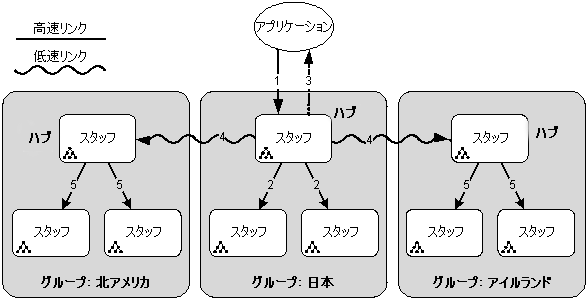

各ネームスペース パーティションで、グループにはそれぞれ 1 つのハブ DSA があります。 これは他のグループ内の DSA からマルチライト リクエストを受理する DSA です。
以下の図は、1 つのネームスペースが 3 つの領域にわたって分割(スタッフ)されるバックボーンを示しています。
3 つのマルチライト グループ間で渡される更新シーケンスを示した例
図は以下の手順を示しています。
  1. 自身に書き込む(同期): クライアントは DSA に更新リクエストを送信します。これはこの DSA 自体に更新を適用します。
  2. グループ内のピアに書き込む: ローカル更新が成功した場合、DSA は同じグループ内のピアへリクエストを送信します。 これらの更新が成功した場合、ピアは最初の DSA に確認を送信します。
  3. クライアントにレスポンスを送信する: 最初の DSA がその領域内の各ピアから確認を受信すると、クライアントに確認レスポンスを送信します。
  4. 他のグループ内のハブ DSA に書き込む(非同期): 最初の DSA は他の各グループ内のハブ DSA にリクエストを送信します。
  5. ハブ DSA がピアに書き込む: ハブ DSA はそれぞれ、そのグループ内の他の DSA にリクエストを送信します。
    以下の手順は図に示していません。
  6. ピア DSA が自身に書き込む: ピア DSA がそれぞれ更新を行います。
  7. ピア DSA がハブに確認を送信する: ピア DSA はそれぞれ、グループのハブ DSA に更新の確認を送信します。
  8. ハブ DSA が最初の DSA に確認を送信する: ハブ DSA はそれぞれ、最初の DSA に確認レスポンスを送信します。 この DSA はクライアントにすでに確認を送信しました。したがって、クライアントは遅いリンクによる影響を受けません。
