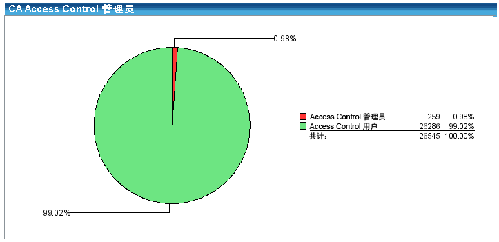

报告输出会在适当时使用表格和图形。 例如,一些报告中包含让人一目了然的饼图,同时仍提供支持详细信息。 如下图中所示,“CA Access Control 管理员”报告提供了一个饼形图,用于指出多少端点用户是 CA Access Control 管理员。 如果管理员数与普通用户数之间的比例很高,则可能会面临安全风险,因此图形会快速显示是否存在安全风险。 在此示例中,图中占大部分的红色楔形具有重要意义,因为它显示了当前企业用户库中接近 1% 的用户均可以执行 CA Access Control 管理。

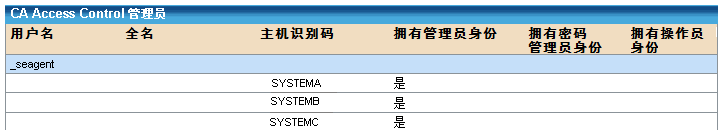

除了图形之外,每个报告还具有实际端点值的关联列表。 以下是 CA Access Control 管理员报告中此表的示例:
