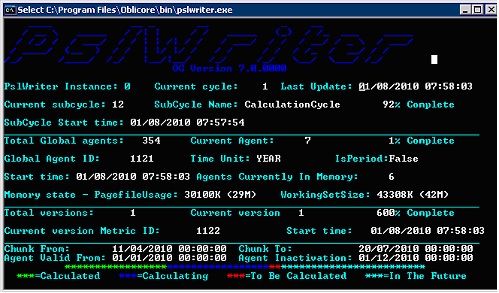

Executar o mecanismo no Modo de console
Quando você executa o mecanismo no modo de console, uma tela dinâmica é exibida. Essa tela mostra todos os detalhes do status do cálculo atual do mecanismo. Para usar esse console, interrompa o serviço e execute-o novamente no modo de console. Essa ação força uma intervenção na operação do mecanismo, que, às vezes, leva a uma redução no desempenho.
Esta seção explica como executar o mecanismo no modo de console

    psl writer exe 1
