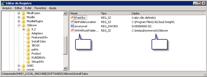

  8. Se a sua topologia do CA Business Service Insight NÃO incluir um servidor designado unicamente como servidor de aplicativos:
    1. Abra o Registro do servidor web ou de serviços web na entrada: HKEY_LOCAL_MACHINE\SOFTWARE\Oblicore\Install Data.
    2. Para sistemas de 64-bits, a entrada é: HKEY_LOCAL_MACHINE\SOFTWARE\WOW6432node\Oblicore\Install Data.
    3. Verifique se WWWRootFolderLocation existe.
    4. Verifique se os dados para esse valor de sequência de caracteres contêm o caminho para a pasta da web. Por exemplo: "C:\Inetpub\wwwroot\Oblicore" (veja a captura de tela).
