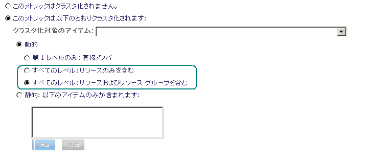

このタイプのクラスタ化に加えて、CA Business Service Insight は「ロールアップ」タイプのクラスタ化をサポートし、単一のメトリックによる複数レベルのリソース(およびグループ)のレポートを可能にします。 これにより、複数レベルのリソース階層でサービス レベルを計算できるため、このリソース構造の関連エンティティ間のドリル アップ/ダウンが可能になります。 [メトリックのクラスタ化]タブから、このページの関連するオプションを選択することにより、このオプションを有効にすることができます。
![[メトリックのクラスタ化]タブ](o1653222.png)
