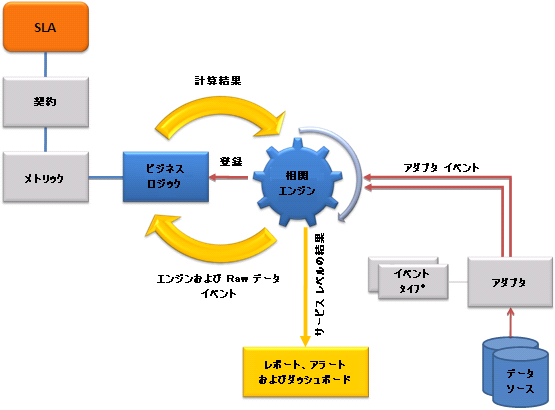

データ要件をモデル化する前に、ビジネス ロジック エキスパートおよびデータ ソース エキスパートは、CA Business Service Insight システム内のイベントとイベント フローについて確実に理解しておく必要があります。 以下の図は、この基本的なイベント フローの概略を示しています。

上記の図は、アダプタがデータ ソースからイベントを取得する方法、およびイベント タイプとして定義された標準的なイベント構造にイベントを正規化する方法を示します。 これらのイベントはアダプタによって CA Business Service Insight に送信されます。 これらのイベントは Raw データ イベントとして参照されます。
各メトリックのビジネス ロジック計算は Raw データ イベントのサブセットに基づいています。 したがって、ビジネス ロジックは登録を実行して、このサブセットをリクエストします。
登録ステートメントに基づいて、相関エンジンはビジネス ロジック計算に関連する Raw データ イベントのみを送信します。
ビジネス ロジックに送信される他のタイプのイベントはエンジン イベントです。 このプロセスに関するすべての概念については、この章で詳しく説明します。
