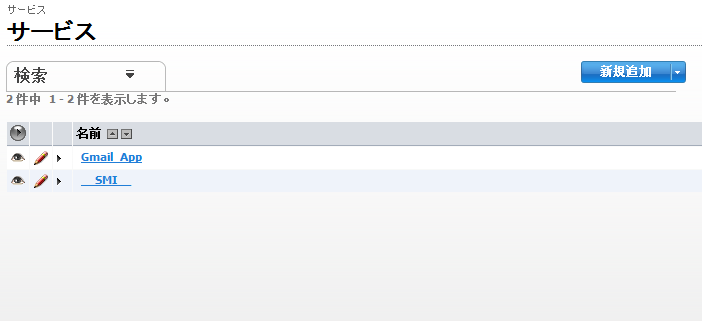

サービス バンドル ページ

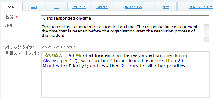

このサービス レベル テンプレートの内部には、[期限内に配布されたインシデントの割合]と呼ばれるメトリックがあります。 [期限内に]のコンポーネントは必ずしも明確ではないので、このメトリックには主観性のレベルが存在することがわかります。 以下の例では、このメトリックで行われる測定について説明します。
サービス定義の説明

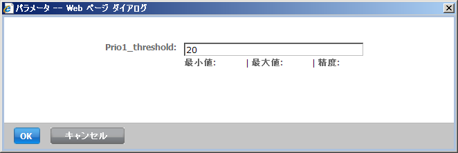

メトリックの[全般]タブの下部(または[目標ステートメント]タブ)に表示される目標ステートメントは、このメトリックで公開されるすべてのパラメータを示します。 上記の図では、[期限内に]の定義は 20 分と指定されています。 これは、この事前定義済みメトリックに関して独自に再解釈できるようにするためのカスタマイズ可能なパラメータです。 この値を変更するには、[20 分]パラメータ リンクをクリックします。
パラメータ ダイアログ ボックス
このように、サービス レベル テンプレートから作成される新規メトリックは、メトリックの基本的なビジネス ロジックを変更する必要なしにカスタマイズできます。 これは、サービス レベル計算にこれらのパラメータを組み込むような方法でビジネス ロジックが書き込まれることを前提としていることに注意してください。
