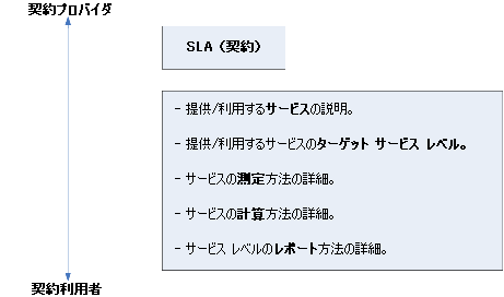

契約は目標の集合です。 目標は、契約上/運用上の目標(メトリック)または会計上の目標(インセンティブ)のいずれかです。 契約モデリングのプロセスでは、実装スコープに含まれる契約内容全体を把握し、それを CA Business Service Insight モデルに変換する必要があります。
以下の図はこのプロセスを示します。
契約プロセス

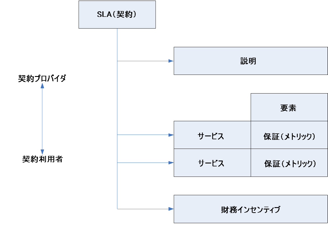

顧客契約を CA Business Service Insight モデルに変換することは、契約マネージャが、共通の範囲で提供される保証(メトリック)を論理グループ、共通サービス コンポーネント、契約要素などにグループ化するプロセスです。 この論理的なグループ化により、非常に柔軟なサービス レベル管理が可能になります。

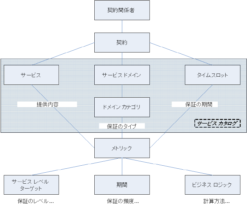

CA Business Service Insight 契約モデルは、以下の図に示すエンティティで構成されます。
契約エンティティ
[契約]
メトリックの条件および集合を定義します。 契約は、契約関係者間の関係に応じて、3 つの異なるタイプのいずれかになります。 契約は、SLA(組織とその顧客の間のサービス レベル アグリーメント)、OLA(組織内の部門間のオペレーショナル レベル アグリーメント)、または UC(組織とそのサプライヤの間の請負契約。一般に UC は、SLA を介して組織が別の顧客に供給しているサービスに関するものです)のいずれかになります。
契約関係者
提供されるサービスの顧客、および契約に調印する相手の顧客を定義します。 単一の契約関係者を複数の契約に添付することができます。 契約内では、その契約に関連するサービスのプロバイダおよび利用者を定義できることに注意してください。
メトリック
単一のサービス レベル目標または保証を定義します。 各メトリックは、レポートが実行される実際のサービス レベルの結果を生成する測定値のリクエストです。

各メトリックは、システム テンプレート フォルダに含まれる以下のシステム全体のエンティティに関連付けられています。
サービス コンポーネント
提供する義務があるものを説明します。
サービス コンポーネント グループ
サービス コンポーネントの集合。 単一のサービス コンポーネントを複数のグループに含めることができます。 サービス コンポーネント グループはオプションのエンティティです。これを使用すると、レポート機能の柔軟性が非常に高くなります。
サービス ドメイン
サービス レベルのモニタリングの目的で測定する必要のあるサービス コンポーネントの特定要素(たとえば、パフォーマンスや可用性)。
ドメイン カテゴリ
特定の測定単位。 これはデフォルトの測定単位を定義し、またターゲット目標が最小値か最大値かを定義します。 本質的に、これは測定されるサービス ドメインの特定ディメンション(つまり、利用可能時間の %、停止回数、平均スループット率など)です。
上記のエンティティ、および CA Business Service Insight で監視されるすべてのサービス レベル目標とこれらのエンティティとの関係は、契約モデリング段階で特定する必要があります。
