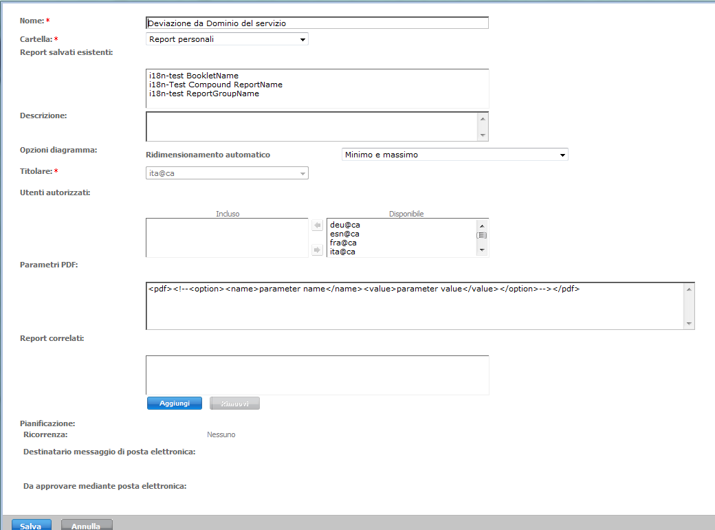

- Nella pagina Procedura guidata di creazione report, fare clic su Aggiungi a cartella dei report.
Viene visualizzata la pagina Aggiungi a cartella dei report.
- Nel campo Nome, immettere un nome per il report salvato. È possibile selezionare un report salvato esistente nel campo Report salvati esistenti per utilizzarne il nome come base per il nome del nuovo report salvato.
Nota: utilizzare nomi descrittivi per i report salvati, in modo che possano essere facilmente identificati nella pagina Cartella dei report.
- Nel campo Cartella, selezionare la cartella in cui aggiungere il report semplice dall'elenco a discesa.
- Nel campo Descrizione, immettere una descrizione per il report semplice.
- Nella finestra Opzioni diagramma, selezionare le proporzioni dell'asse Y nel diagramma dall'elenco a discesa Ridimensionamento automatico.
- Nel campo Titolare, selezionare il titolare del report. Un utente o un gruppo di utenti titolare di un report può visualizzare il report nell'elenco dei report salvati e modificarlo, se necessario.
Nota: questo elenco a discesa è disabilitato durante la creazione di un nuovo report semplice dalla cartella dei report personali.
- Nel campo Utenti autorizzati, selezionare l'utente autorizzato a visualizzare il report semplice dall'elenco Disponibile e fare clic sulla freccia o fare doppio clic sull'utente. L'utente viene spostato nell'elenco Incluso.
- Nel campo Parametri PDF, definire i parametri di configurazione della pagina quando il report deve essere esportato in formato PDF.
- Nel campo Report correlati, fare clic su Aggiungi.
Viene visualizzata la finestra Trova.
- Selezionare i report correlati da includere nel report semplice e fare clic su OK. I report vengono aggiunti e visualizzati nella casella di riepilogo Report correlati.
- Modificare l'ordine dei campi nell'elenco selezionando un report correlato e facendo clic sulle frecce. L'ordine dei report correlati in elenco determina l'ordine in cui i report vengono visualizzati (da sinistra a destra o dall'alto in basso).
Nota: è possibile rimuovere un report correlato dalla casella di riepilogo Report correlati selezionandolo e facendo clic su Rimuovi.
- Fare clic su Salva per salvare il report semplice e tornare alla pagina Cartella dei report.
