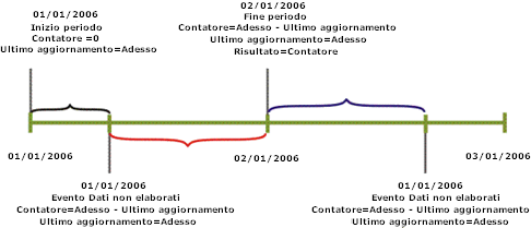

Il modello di progettazione descritto in questa sezione è adatto quando il risultato richiesto è una funzione di un periodo di tempo trascorso tra eventi, ad esempio:
Per accumulare tempo, è necessario assegnare una variabile in cui è possibile accumulare tempo (in secondi) e implementare una funzione che controlli le condizioni e il tempo accumulato dall'ultimo aggiornamento avvenuto. Questa funzione viene quindi eseguita per ogni evento ricevuto dalla formula.
La seguente illustrazione raffigura il clock di controllo del tempo.
La variabile LastUpdateTime memorizza l'ultima volta in cui è stato eseguito l'aggiornamento, a prescindere se il contatore di tempo fosse aggiornato oppure no. La funzione contiene la condizione che determina se è necessario aggiornare o accumulare tempo. Ad esempio, il tempo non deve essere considerato se supera il periodo di applicazione, lo stato del sistema è Non attivo o un incidente è nello stato in sospeso.
