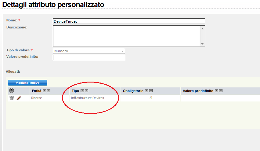

Pertanto, è necessario prima creare l'attributo personalizzato aggiungendolo al tipo di risorsa di tali dispositivi (tutti i dispositivi sono una risorsa di tipo Infrastructure Device (Dispositivi di infrastruttura)). L'attributo personalizzato creato è denominato DeviceTarget e può essere aggiunto dal menu in Service Catalog (Catalogo dei servizi) > Attributi personalizzati. Nota: quando si crea l'attributo personalizzato, è necessario collegarlo ai tipi di risorsa che lo richiedono.

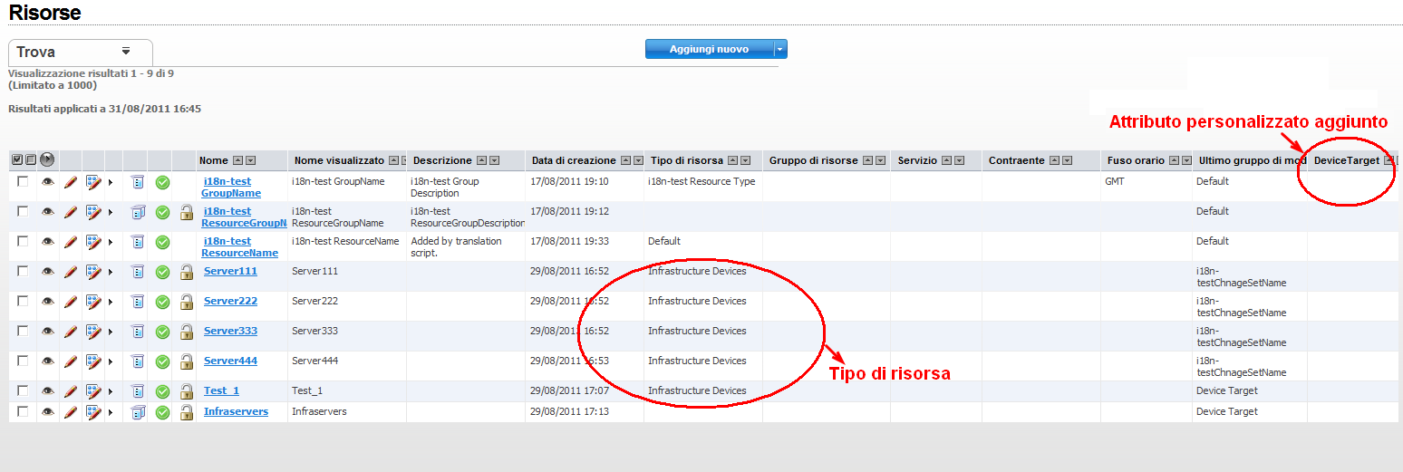

A questo punto, durante la visualizzazione delle risorse nel sistema, è possibile notare che il nuovo attributo personalizzato è disponibile per il tipo di risorsa cui è stato collegato.

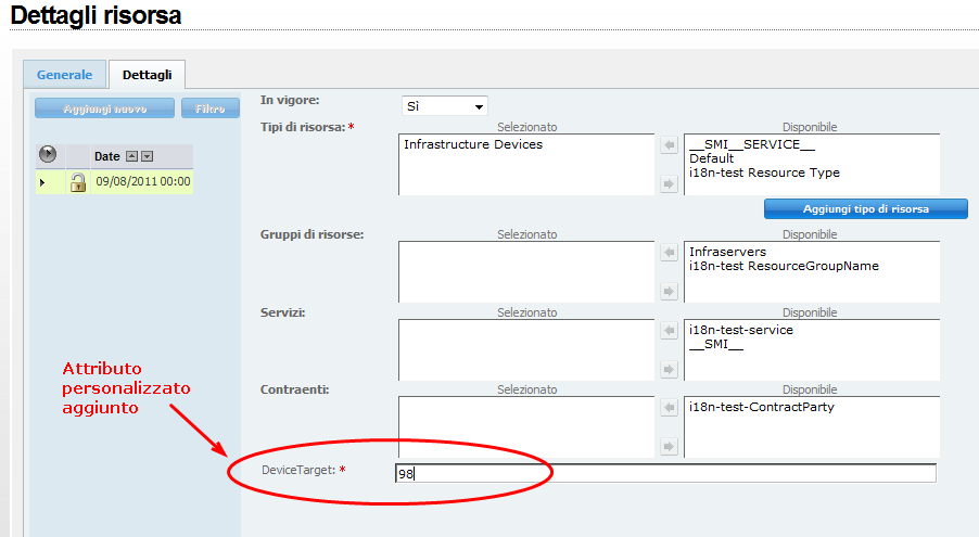

Inoltre, le singole risorse presentano un nuovo campo che può essere aggiornato.
In questo esempio, il campo dovrebbe essere normalmente compilato/aggiornato dallo script di conversione.
