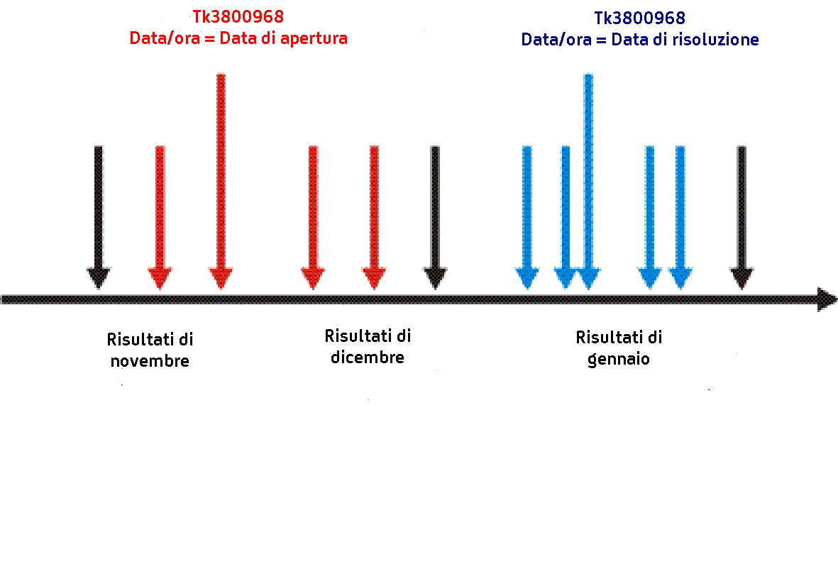

Selezione del campo Data/ora
Come indicato in precedenza, il campo Data/ora è molto importante per la modalità di gestione degli eventi da parte del motore di correlazione. Le metriche calcolano sempre il livello di servizio per il periodo di tempo e gli eventi elaborati entro questo periodo sono quelli i cui valori Data/ora rientrano in tale periodo.
Nel primo case study, l'origine dati dispone di un solo campo ora. Tuttavia, in questo caso, sono presenti tre campi che è possibile impostare come data/ora. In base all'esame dei primi due record:
N. ticket
TK. Priorità
Data/ora emissione
Data/ora chiusura
Data/ora risoluzione
Rif. cliente
Ubicazione
3800968
1
19/12/2003 07:51
05/01/2004 11:31
22/12/2003 12:00
CM3
Londra
38000509
1
18/12/2003 09:21
05/01/2004 11:33
22/12/2003 12:00
CM1
Ipswitch
Per calcolare i tempi di risoluzione, sono obbligatorie sia l'ora di emissione del ticket, sia l'ora di risoluzione. Ai fini dell'evento, è possibile associarvi solo un valore Data/ora. Quindi, è possibile utilizzare gli altri come un valore all'interno dei campi valore.
Se il valore Raised at (Data/ora emissione) è utilizzato come Data/ora, il ticket viene incluso nei risultati di dicembre. Se il valore Resolved at (Data/ora risoluzione) è utilizzato come Data/ora, il ticket viene incluso nei risultati di gennaio. Entrambe le opzioni sono utilizzabili. È necessario che la selezione soddisfi le aspettative quando i ticket devono essere visualizzati nei report.
È un aspetto molto importante da considerare durante l'implementazione, in quanto determina quando gli eventi vengono utilizzati per i calcoli. Ad esempio, se un ticket viene emesso a novembre, ma non chiuso fino a dicembre, quando contribuisce rispetto al risultato dello SLA? Rientra nei dati di novembre o in quelli di dicembre?
In tal caso, poiché il ticket viene segnalato all'origine dati solo una volta chiuso, è possibile acquisire i dati solo dopo la chiusura del ticket. In genere, la data di chiusura è successiva alle date di emissione e risoluzione. Nel caso in cui la data di emissione è stata selezionata come Data/ora, è necessario quindi elaborarla come parte dei risultati di dicembre. La data di chiusura è stata a gennaio, il che significa che dicembre è già passato quando il ticket è stato segnalato. Pertanto, i risultati per dicembre sono stati già pubblicati. Il motore di correlazione quindi notifica che l'evento è nel passato, in quanto il valore Data/ora appartiene a dicembre, e attiva il ricalcolo. Di conseguenza, i risultati di dicembre vengono modificati in modo retroattivo.
È necessario comprendere a fondo tali conseguenze in modo da poter definire quale campo ora sia necessario selezionare come Data/ora. In genere, viene selezionata la data di chiusura in modo che non sia necessario modificare i report finali in modo retroattivo.
D'altra parte, l'utilizzo della data di chiusura come valore Data/ora ritarda l'immissione dei calcoli da parte dei ticket. Un ticket risolto potrebbe essere chiuso solo a una determinata ora successivamente.
Tuttavia, tenere presente che l'utilizzo della data di chiusura potrebbe inoltre attivare un processo nell'organizzazione in grado di accelerare i tempi di chiusura dei ticket.
Il suggerimento finale è quindi:
