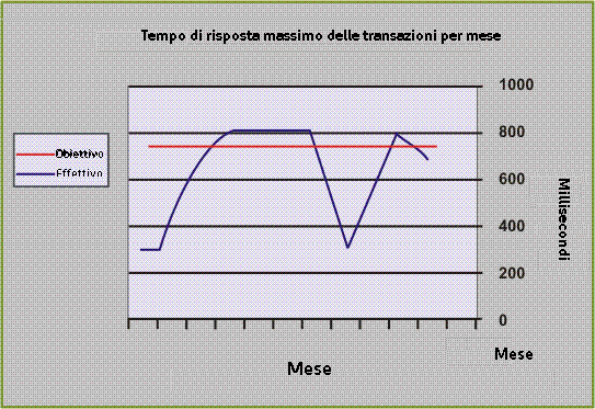

Nella figura seguente viene illustrato un report tipico in queste circostanze.
Qualsiasi transazione che supera la destinazione verrà considerata una violazione del contratto, ma come base per comprendere l'effettiva qualità del servizio fornito è molto scarsa, poiché riflette solo una singola transazione e non si conosce nulla in merito al resto delle transazioni, ad esempio, si è trattato di un errore o di un trend? Se non è stato un incidente isolato, quindi quanti errori si sono verificati, o qual è il rapporto tra le transazioni non riuscite e il numero totale di transazioni eseguite durante il mese? Potrebbe esserci alcuni mesi con tali occorrenze e di conseguenza una violazione del contratto, ma qual è la tendenza? Sta migliorando o peggiorando? Tutte queste sono le domande che il manager del livello di servizio potrebbe chiedere e che il report deve essere in grado di fornire le risposte.
