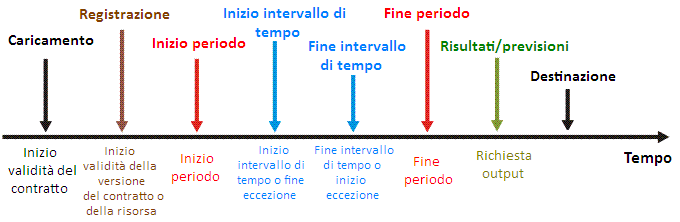

Gli eventi del motore vengono generati dal motore in base alle definizioni di contratto e metrica associate. Una volta generato e ricevuto l'evento del motore, il motore esegue il gestore eventi pertinente. Ciascun evento del motore ha un gestore eventi implicito. Questi gestori di evento corrispondono a funzioni e procedure definite nella parte superiore del VBScript. Sono obbligatori il gestore eventi che gestisce la registrazione e la funzione Result per l'implementazione nel codice. Tutti gli altri gestori eventi sono facoltativi. Tuttavia, la business logic non elabora gli eventi del motore per cui non sono implementati i gestori eventi. Pertanto, è consigliabile mantenerli, anche se non vengono utilizzati, per consentire miglioramenti futuri.
Nota: durante la scrittura dello script di business logic è importante implementare tutti gli eventi del motore per comprendere tutte le possibilità finali. Ad esempio, anche se durante la prima fase di implementazione la definizione di un periodo di applicazione non era valida, ma lo sarà in futuro, tutte le formule richiederanno la rettifica. Si consiglia pertanto all'esperto di business logic di definire in anticipo il comportamento nel periodo di applicazione e fuori il periodo di applicazione, anche se inizialmente non è applicabile, in modo che quando il comportamento è introdotto, le necessarie modifiche al sistema sono banali.
Di seguito sono riportati diversi eventi del motore e i relativi gestori eventi:
Di seguito sono riportati i passaggi del meccanismo di calcolo (servizio PslWriter) per l'elaborazione di una singola formula di business logic:
Nota: quando la versione del contratto viene prima confermata ed è stata selezionata una previsione, viene invocata la funzione Forecast invece della funzione Result. Tuttavia, questo caso si verifica solo una volta per ogni versione.
