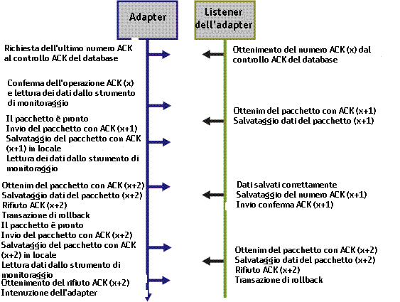

Per verificare la corretta trasmissione di record dei dati dall'adapter al listener dell'adapter CA Business Service Insight, l'adapter comprende un algoritmo di finestra scorrevole/ACK a livello TCP/IP. Questo algoritmo in pratica invia i dati in pacchetti e quindi attende la conferma di ricezione dal listener dell'adapter prima di passare al pacchetto successivo. Ogni pacchetto contiene diversi messaggi di dati non elaborati. È possibile configurare il numero di messaggi in un pacchetto impostando il parametro Packet Size (Dimensioni pacchetto). Ogni pacchetto ha una sequenza contenuta nel messaggio di riconoscimento. Tutti i parametri appropriati che controllano il processo sono contenuti nella sezione Interface CA Business Service Insight del file di configurazione. In generale, tuttavia, non è necessario modificare tali parametri.
Il listener dell'adapter scrive i dati non elaborati nel pacchetto in una singola transazione.
Nota: l'operazione ACK può essere eseguita solo sui messaggi di dati non elaborati inviati a CA Business Service Insight.
Nella figura seguente viene illustrato il processo di comunicazione dell'adapter.
Processo di comunicazione dell'adapter
