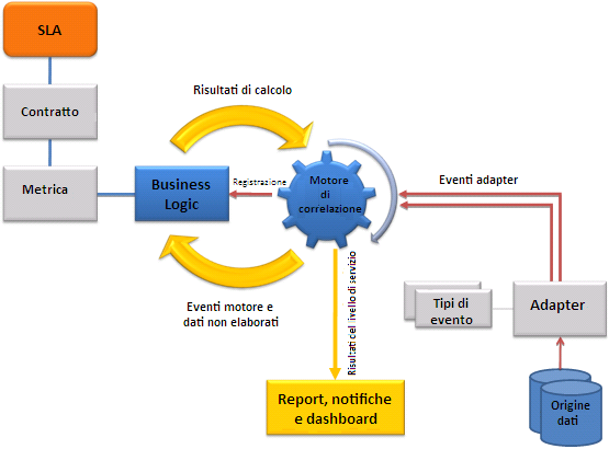

Il flusso di dati nel sistema è sotto forma di eventi. Quando si verifica un evento, viene creato dall'adapter un messaggio informativo in base all'origine dati, in un formato utilizzabile da CA Business Service Insight per i relativi calcoli del livello di servizio. I dati non elaborati sono sempre formati da eventi.
L'elemento centrale della progettazione deve quindi essere sul flusso di eventi all'interno del sistema.
Prima di modellare i requisiti dei dati, l'esperto di business logic e l'esperto delle sorgenti dati devono avere una profonda conoscenza degli eventi e del relativo flusso all'interno del sistema CA Business Service Insight. Nel seguente diagramma viene illustrato ad alto livello questo flusso di eventi base.
Eventi e relativo flusso
Il precedente diagramma descrive il modo in cui gli eventi vengono recuperati dall'origine dati con gli adapter e normalizzati in una struttura di eventi standard definita come tipo di evento. Questi eventi vengono inviati dagli adapter a CA Business Service Insight. Questi eventi sono definiti Eventi di dati non elaborati.
I calcoli di business logic in ciascuna metrica sono basati su un sottoinsieme di eventi di dati non elaborati. La business logic di conseguenza richiede questo sottoinsieme per l'esecuzione della registrazione.
In base all'istruzione di registrazione, il motore di correlazione invia solo gli eventi di dati non elaborati pertinenti ai calcoli di business logic.
Altri tipi di eventi inviati alla business logic sono gli eventi del motore. Tutti i concetti coinvolti in questo processo vengono trattati in dettaglio in questo capitolo.
Questa sezione è incentrata sulle seguenti parti del diagramma:
