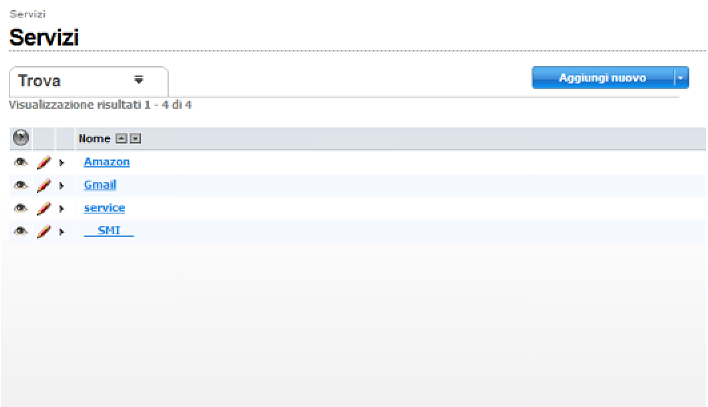

Quando si utilizza un modello del livello di servizio per distribuire metriche di supporto al cliente a un contratto, è possibile selezionare le metriche richieste da una definizione esistente.
Pagina Service Bundles (Pacchetti di servizi)

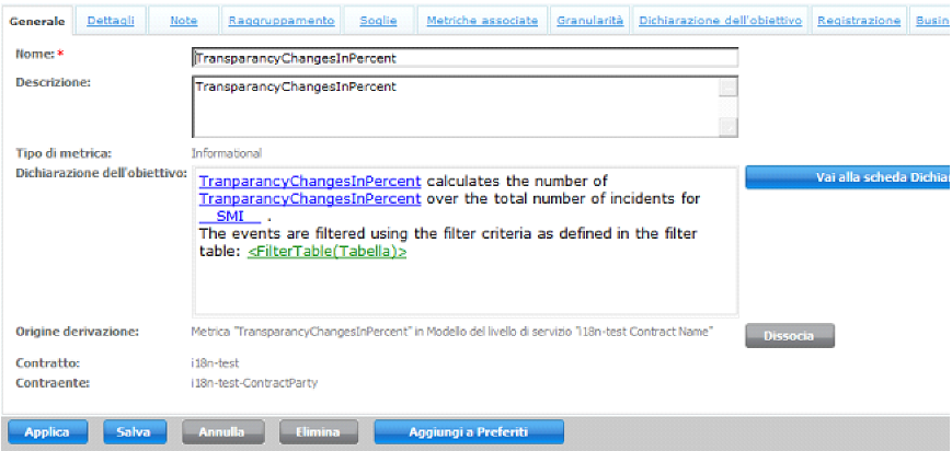

All'interno di questo modello del livello di servizio è presente una metrica denominata % of Incidents responded to on time. È possibile notare la presenza di un livello soggettivo, poiché l'aspetto "on time" (in tempo) potrebbe essere soggetto a domande. Il seguente esempio illustra la misurazione effettuata in questa metrica:
Descrizione Definizione del servizio

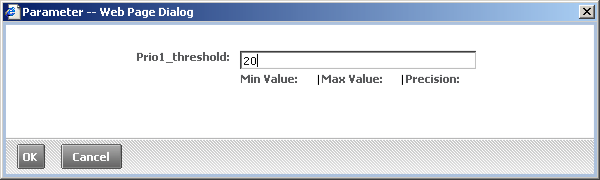

La dichiarazione dell'obiettivo visualizzata nella parte inferiore della scheda Generale della metrica (oppure nella scheda Dichiarazione dell'obiettivo) mostra tutti i parametri esposti in questa metrica. Nella figura precedente, la definizione specificata di "on time" (in tempo) è 20 minuti. Questo parametro è personalizzabile per consentire una nostra reinterpretazione di questa metrica predefinita. Per modificare questo valore, è possibile fare clic sul collegamento del parametro 20 minuti.
Finestra di dialogo Parametro
In questo modo, la nuova metrica creata dal modello del livello di servizio può essere personalizzata senza la necessità di modificare la business logic di base della metrica. Nota: questo presuppone inoltre la business logic è scritta in modo da includere questi parametri nel calcolo del livello di servizio.
